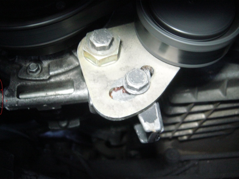

-dévisser à contrainte les 4 visses du galet de la pompe à eau (trop galère à dévisser quand la courroie est absent)
-desserrer les deux boulons 13mm, la courroie se détends et la déposer, vérifier son état et le galet !
-Déposer la courroie d’accessoires, j’utilise deux rallonges de cliquet à place du tourne vis, vérifier son état de la courroie les galets.
-dévisser au complet les 4 visses et déposer le galet de la pompe à eau.
-dévisser les 6 visses N°5 du damper avec une douille de 13mm, N°3 va se déloger
-Pour déposer N°1 le damper il ne faut PAS déposer l’écrou central
-Si il vient à la main tant mieux, dans le cas contraire je me suis coucher en dessous de la voiture, j’ai mis un vieux tournevis avec une tête en métal sur le damper et j’ai donné 2/3 coups dessus et il est sorti.
Pour le montage, faites attention, il y’a un ergot !
