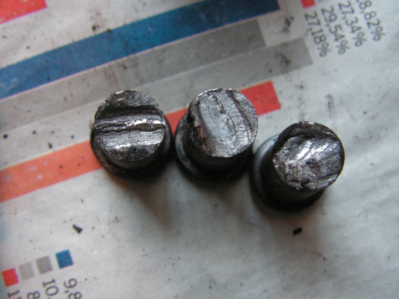

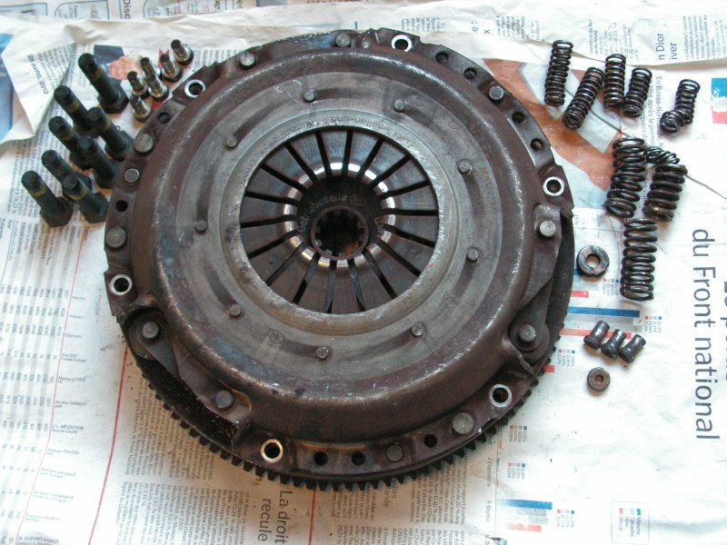

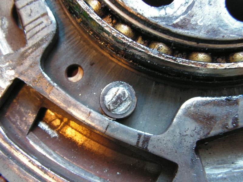

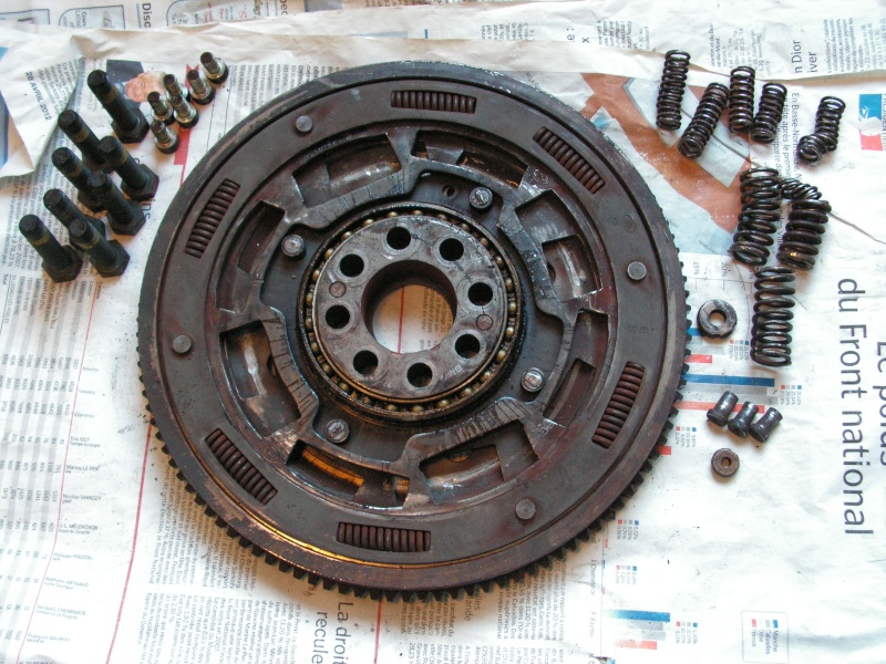

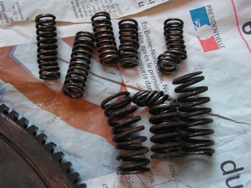

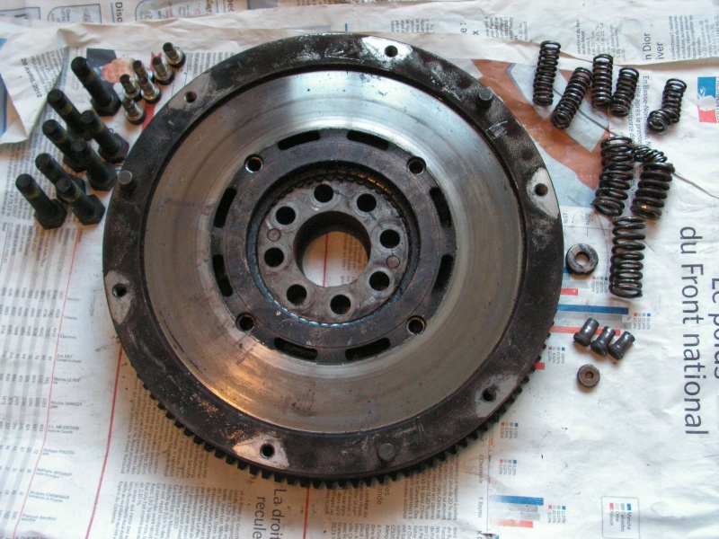

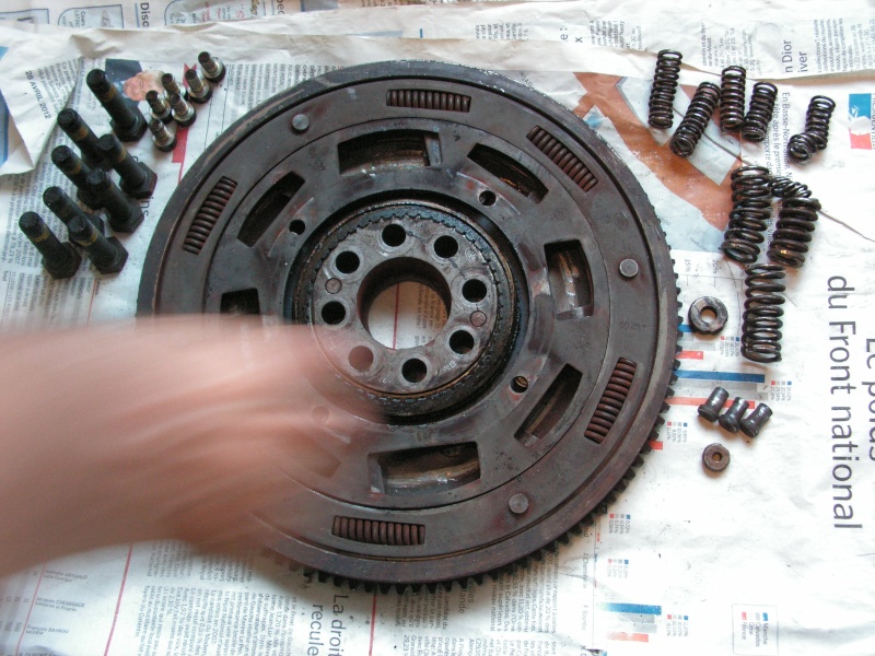

Vibrations entre 1800 et 2000 t/mn, bruit "de ferraille" lors de l'arrêt du moteur... puis brutalement... plus d'embrayage...
Image[/url]Image[/url]Image[/url]
Les quatre vis de fixation sont sectionnées, trois sont retrouvées...
Remplacement par embrayage "ordinaire... kit VALEO
Désolé... je ne suis pas arrivé à aligner les sept premières photos pour assurer une présentation plus homogène...
