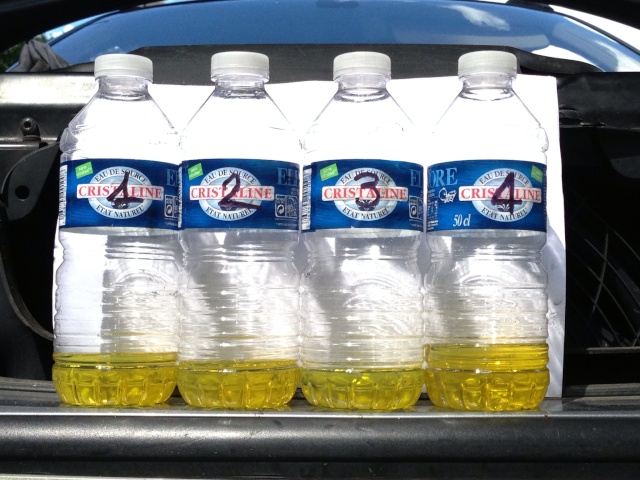

De retour, j'ai testé mes injecteurs avec la méthode de retour de GO : voici le résultat :
Image" /
Je crains qu'il faille envisager quelquechose, au moins sur le numéro 4, dans les temps à venir.
