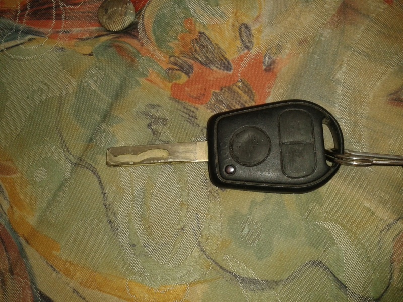

j'ai une seule clef de trois bouton avec un clignote rouge
et je suis certain que la réception radio n'est pas intégré dans le rétroviseur de l’intérieur

As tu essayé de "réassocier" ( je ne trouve plus le terme qui convient) la clef à la voiture ? Notamment après un changement de pile.
Portières fermées ( pas verrouillées).
Il faut mettre la clef en position 2 ( radio etc allumé, j'ai lu parfois que c'était en position 1; en tous cas chez moi ça ne fonctionne qu'en position 2) seulement quelques secondes.
_ retirer la clef et maintenir le bouton 1 enfoncé ( celui d'ouverture)
_ appuyer 3 fois sur le bouton central
_ relacher le bouton 1
Si cela a fonctionné la voiture se fermera et se rouvrira.
Mais je ne suis pas si sûre que ça ne vienne pas de la ZKE ( sans vouloir contrarier notre maître à tous !
En effet le fait que lorsque tu fermes la voiture via la clef dans la serrure elle ne ferme que la portière conducteur, je ne vois pas en quoi ça fait intervenir la réception du signal non ?
Essaies déja la clef, si la voiture réagit tu seras fixé !

bonjour torok21
je l'ai essayé plusieur fois ça,la clef as reagi (elle clignote plusieur fois quand je relache le bouton 1)
mais la fermerutre ne reagi pas.

Non pas de programmation. La clef semble avoir réagit vu le clignotement mais cela montre qu'une fois de plus Dark avait raison et que la voiture n'a pas reçu le signal.
Concernant le boîtier gris tu as du te tromper de photo car la on a 2 fois celle de la clef.
Mais un boîtier gris derrière les fusibles tu parles sûrement du module zke; il y a 3 prises qui arrivent dessus ?
Par contre je ne comprends pas trop pourquoi tu nous mets des photos du boîtier de fusibles; pour leur état ?
Si oui il suffit de declipser le fusible et regarder si il n'est pas interrompu visuellement et si il semble en bon état le contrôler au multimètre ( test de continuité).

c'est un boitié situé dans le capot arriere
mido1985
- Messages : 34
- Inscription : sam. 14 sept. 2013 01:00
- VIN 1 : CW89348
- Véhicule 1 : E60 M57N2 Pr06/09 Berline Tr:Automatic
- Localisation : Loiret
j'ai mis ces fotos pour vous donner un appercu et pour vous facilité les choses ,bonc'est un effort bete peut etre mais je vous ai dis que je suis debutant .
