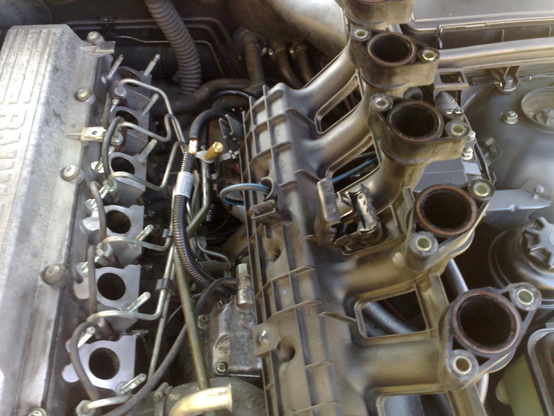

Bonjour
Voila j'ai changer les bougies de préchauffage...mais je suis tombé sur un OS.....
Facile à résoudre mais j'ai été surpris.
Le problème viens de la pipe d'admission en plastique .
Edit dark :
débrancher impérativement la batterie (et ne pas laisser la clé du contact) (merci wolf!)
il y a 1 fiche + il faut dévisser le boulon et pousser la partie métallique avec tournevis cruciforme.
Voila ça vous évitera de tous démonter pour rien.
Voila pour la petite précision.
Demain je m'occupe des photos.

voila pour l'image ;)
Donc comme je disais plus haut
Pour le démontage
- Enlever la pipe d'admission
- Il faut ouvrir le cache avec un tournevis plat, il y a 4 encoche 1 de chaque coté et 2 vers le moteur sur la pipe d'admission.
- Ensuite il faut 1 tournevis cruciforme et poussez le + (la fiche or).
pour le remontage
le sens inverse.... :oui:

ATTENTION !!!! il y a du 12V même contact coupé sur ce câble !!!

oui je sais...
En fait ceci est un complément pour la fiche :
Démontage pipe d'admission M51.
Messages : 85885
Je vais voir pour mettre la fiche technique à jour afin que les prochains ne se cassent pas la tête avec ceci!!
:merci: de nous avoir fait part ce ces infos complémentaire!
