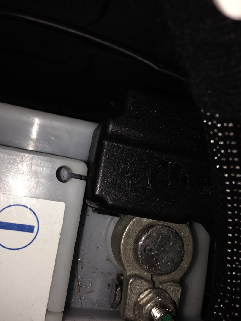

à partir de ce moment j'ai dévissé le renfort au dessus de la batterie à l'aide d'une clé de 10 à pipe:

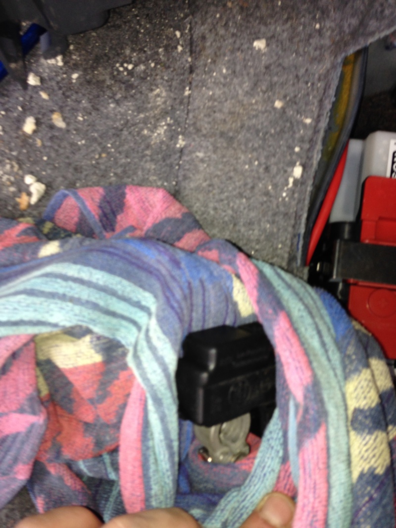

dévissez le négatif de la batterie à l'aide de la clé de 10 à pipe.
!!!!!! NE SURTOUT PAS FORCER POUR SORTIR LA COSSE !!!!!!
sortir la cosse avec le plus de précaution possible et enveloppé dans une serviètte.
en prenant ses précautions vous limité à 80% le risque d'endommagement du capteur IBS
