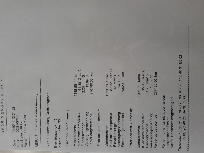

Depuis quelque temps j'ai des problèmes de façon aléatoire pour démarrer.
Contact, le démarreur tourne, le moteur pète deux fois (je relâche la clé) et le moteur s’arrête. Si j'essaie de nouveau le moteur ne pète plus du tout. Si j'attends et essaie de  nouveau le moteur pète à nouveau deux fois puis s’arrête.
Cela est arrivé plusieurs fois, principalement lorsque le réservoir atteint la moitié en terme de carburant. Lorsque le moteur ne démarrait plus, je me suis aperçu (vérifié à chaque fois) que si j'ouvrais le réservoir tout rentrait dans l'ordre. J'ai essayé de vérifier que l'évent du réservoir n'était pas colmaté (câble dans le trou) et plus de soucis pendant au moins deux pleins.
Ce matin, de nouveau problème de démarrage (même chose) , j'enlève le bouchon et ... pas de démarrage. J'ai réussi à démarrer pendant que j'appellais inter mutuelle assistance...
INPA me donne le rapport joint :
Une idée ?
Merci.
