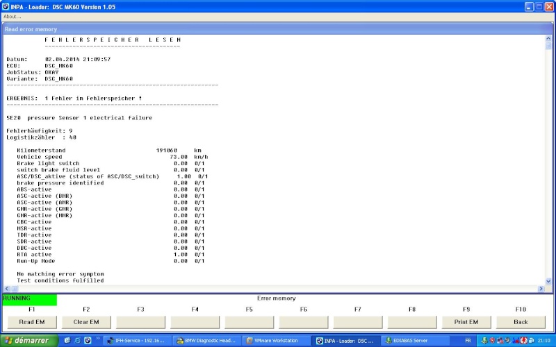

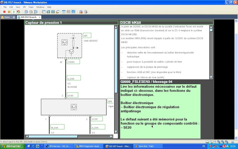

Sur mon 2nd véhicule VIN PH91376, un problème est apparu: voyant DSC et frein a main en orange s'allume.
Je fais donc un diag via INPA et DIS:
Voici un aperçu ( défaut 5E20) :
Via INPA:
Via DIS:
Je n'arrive pas à effacer le défaut il est toujours en mémoire et présent...
Je voudrais donc savoir si je dois changer les deux capteurs ( pièce n°2) :
https://www.realoem.com/bmw/showparts.d ... g=34&fg=25
Si oui, est-ce que quelqu'un aurait une procédure ? J'ai regarder mais c'est pas facile d'accès il y a le calculateur sur le coté qui gène   :gr:
  :merci:   :merci:
