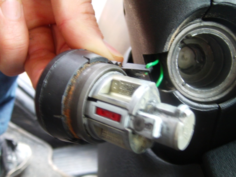

Petite vérification pour l'anneau d'antenne. J'ai trouvé cette photo sur internet, s'agit-il bien de cette bague noire autour du neiman ?   :scratch:
Pour l'ews, je débranche la prise sur ce module et j'aspergne de spray contact. Et de même pour la prise de l'anneau d'antenne. Il y en a d'autres ?
Merci pour ta considération   :oui:
oui!
que la bague noire
pas tout le neiman .
vas y déjà pour ces deux prises et cette bague.
