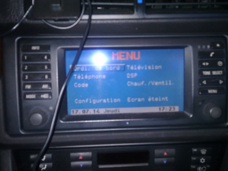

- sur l'écran du moniteur, le navigateur n'apparaît pas (comme s'il n' y avait pas de navigateur)

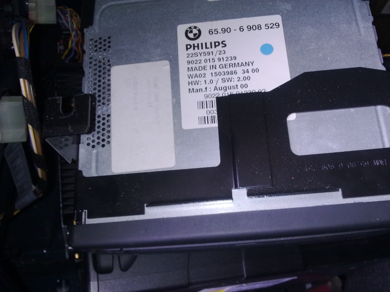

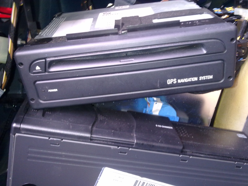

je mets une photo du GPS qui est dans le coffre et aussi le CD qui était livré avec la voiture

Apparemment, tu as un lecteur mk3.

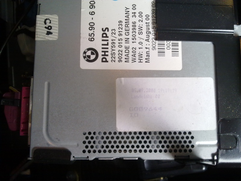

pour le firmware, l'étiquette qui est sur le lecteur indique SW: 2.00
parle- t-on de la même chose ?

asdecoeur007 a écrit :pour le firmware, l'étiquette qui est sur le lecteur indique SW: 2.00
Non on ne parle pas de la même chose...

m'étant un peu documenté, j'ai compris ce que signifiait la version du logiciel et aller dans le menu réglages
malheureusement, le navigateur n'apparaît pas sur l'écran, donc je ne peux pas faire afficher les réglages et donc connaître la version
voici une photo de mon écran

- Ta lentille est sale, nettoie-là avec un cd-nettoyeur ou démonte ton mk3 et nettoie la lentille

L'affichage que tu as est celui d'un écran 4/3, pas du 16/9

commence par débrancher ton lecteur mk3 (les 2 fiches derrière) et rebranche-le
il va rebooter, on verra ensuite.

petite précision: je n'arrive pas à faire afficher la version du soft mais je crois que pour y arriver il faut que le lecteur soit reconnu, ce qui n'est pas le cas actuellement (cf la photo de l'écran)
