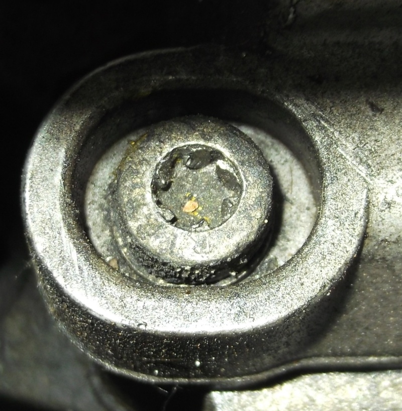

Quelqu'un a manifestement déjà tripoté au vu de la fameuse 4ème vis à la C**: Je n'ai pas la fameuse "3 pans" mais un truc jamais vu qui semble avoir pas mal souffert, et dont je vous offre un visuel:

pour ce qui est de ta vis.
Visiblement, c'est une vis torx qui a été massacgrée.
je te conseille vivement d'en acheter une neuve en même temps que ta pochette de joints.
Car je ne pense pas que tu puisses échapper à l'ouverture de l'actuateur pour nettoyage.

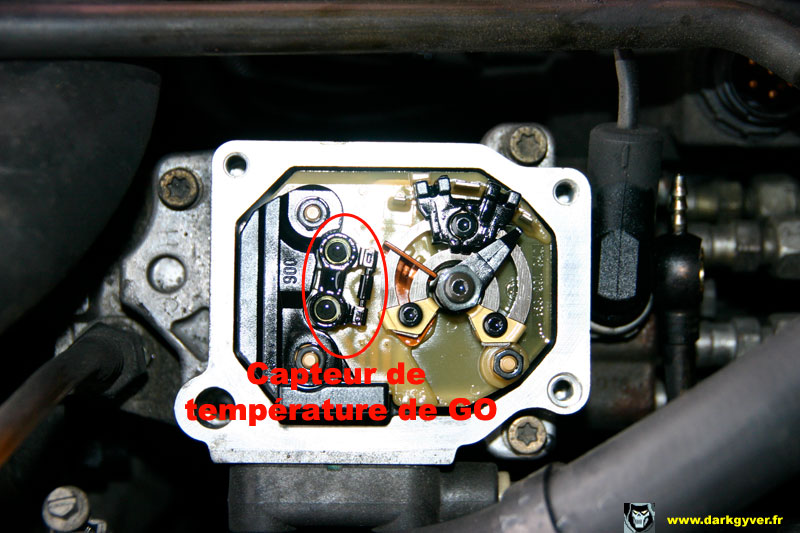

La sonde de température, je m'y colle demain, avec nettoyage et tests au multimètre + casserole eau chaude.

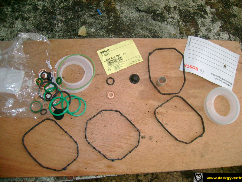

Par contre c'est un peu la jungle pour savoir où trouver les joints, et lesquels acheter.
J'ai trouvé la référence de pochette de joints BOSCH 2467010003, mais il y en a beaucoup à l'intérieur, et je ne suis pas certain de la compatibilité.
Serait il possible de me confirmer la référence voire même de me dire si on peut acheter les joints d'actuateur seuls? (je ne me lancerai pas dans une réfection totale de la pompe)

attention pas d'eau chaude pour elle!
c'est une sonde de température d'air.
Tu mesures sa résistance, elle doit être environ de 2 ou 3 KOhms à 20° C
les joints d'actuateur s'achètent seuls ou lot complet de pompe.
Tu trouveras les références ici
https://www.darkgyver.fr/forum/f55-documentation
Il en existe deux sortes pour l'actuateur on les différentier visuellement car dans un cas il y a (ou non!) une espèce de triangle détrompeur et des plots..
je vais voir si je trouve une photo.

Il faudrait que tu ouvres le couvercle de l'actuatreur,
seulement lui et pas autre chose pour voir si tu as des pistes,
ce qui est probablement le cas vu l'année de ta voiture.
Dans ce cas,passe un coton tige avec de l'alcool sur les pistes,trés soigneusement
Tu n'as PAS BESOIN DE DEMONTER l'actuateur,seulement le couvercle!

Démontage sonde T°: Propre
Test résistance: à peu près 4 khom à T° ambiante (28°), monte à presque 5 quand rapprochée du cache AAC bien chaud (la main ne tient pas dessus), descend à à peu près 3.5 quand je la met dans l'ouverture du congel. En tout cas; elle réagit de façon linéaire et logique aux changements de T°.
Démontage couvercle actuateur: On dirait qu'il est neuf! Pas une trace d'usure ou de limaille ou d'impureté.
