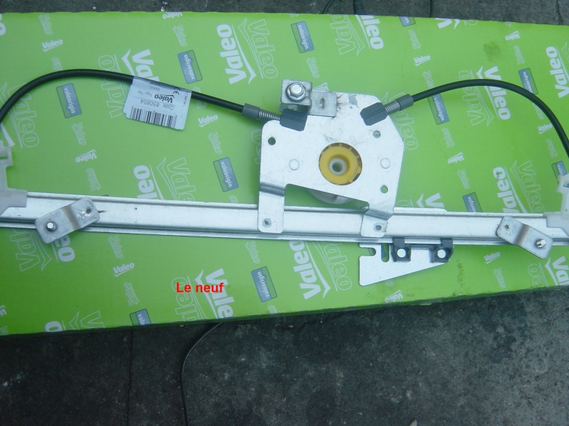

Bonjour ,   :photo1:

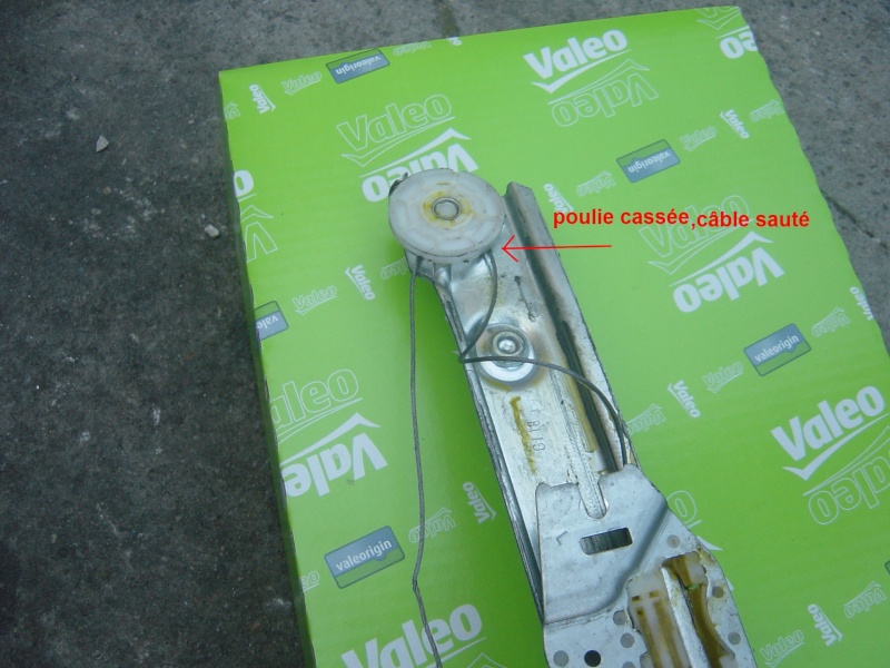

Petit tuto, sur le remplacement d’un lève vitre AR gauche d’une E46 sans airbag de portière,suite à ceci :

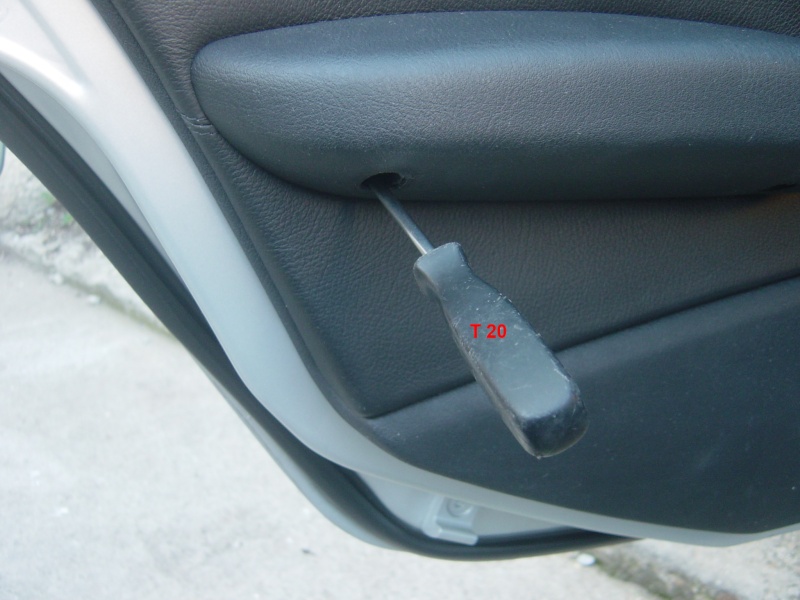

Outil fin et plat ; clé torx de 20,et 30 ; clé à pipe ou douille de 10

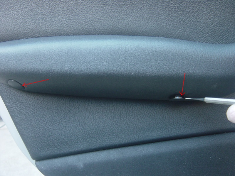

1/ Retirer les obturateurs sous la poignée.

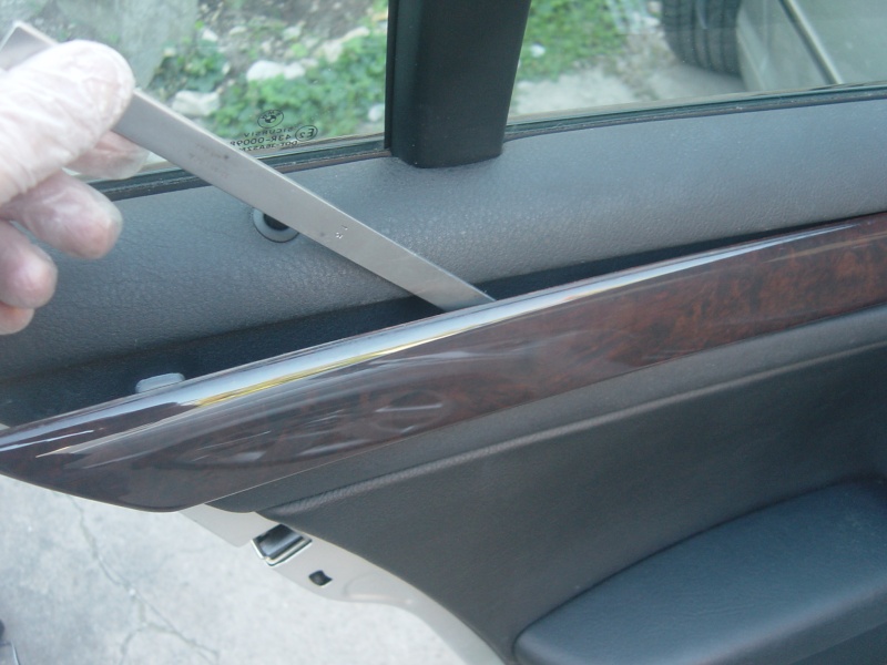

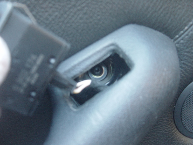

2/ Retirer l’insert avec un outil fin et plat en faisant levier.
3/ Retirer, avec le même outil l’interrupteur.

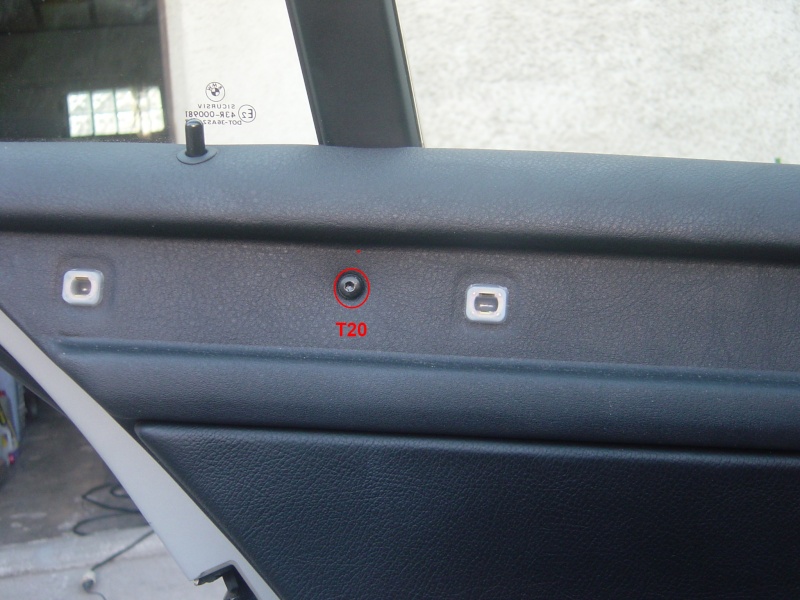

4/ Retirer les vis torx de 20.

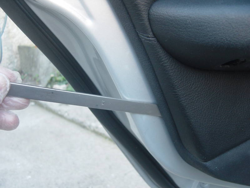

5/ déclipser le panneau de porte en faisant levier avec l’outil plat.

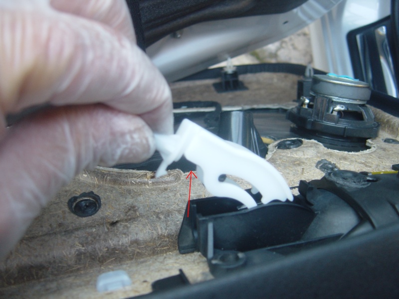

6/ Dégraffer le câble de la poignée de porte comme indiqué sur la photo.

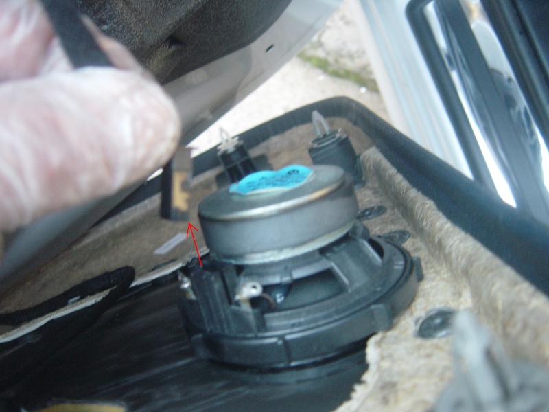

7/ débrancher le HP
8/ Décoller délicatement l’insonorisant, en tirant doucement dessus.

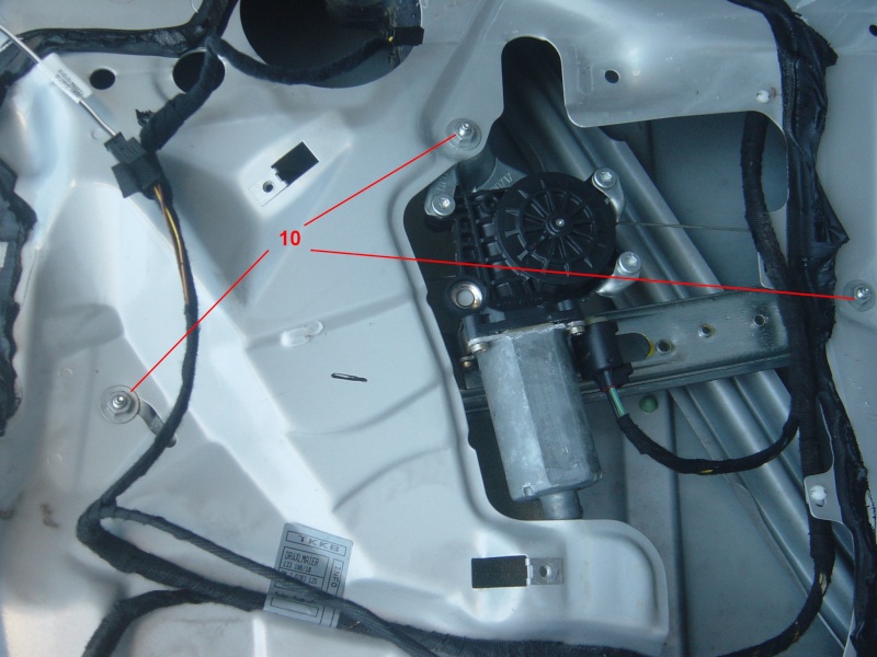

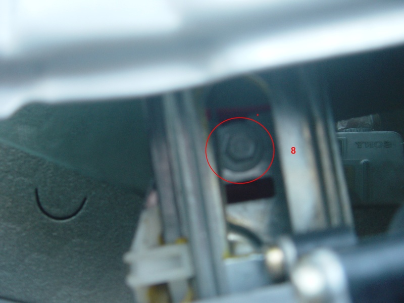

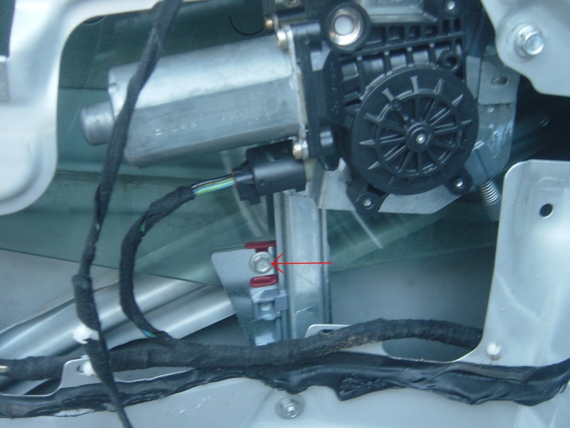

9/ Remettre l’inter,et si possible descendre la vitre pour accéder à la pince de maintient de celle-ci sur le mécanisme, et remonter la vitre vers le haut, normalement elle tient tte seule.

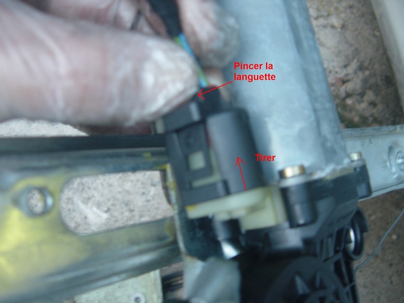

10/ Déposer les 3 écrous de 10 et retirer le mécanisme.
11/ Débrancher le moteur.

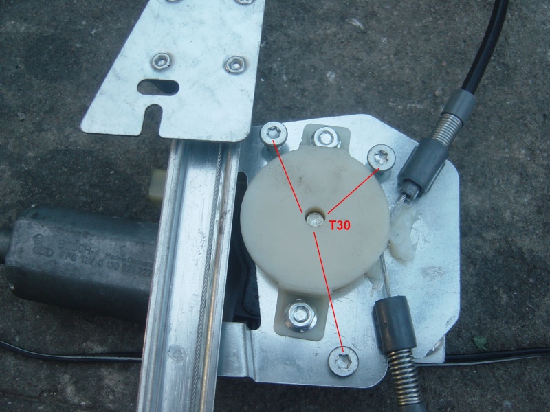

12/ Déposer le mécanisme du moteur,en retirant les 3 vis torx de 30.
Remettre le moteur sur le nouveau mécanisme.
13/ Repositionner l’ensemble dans la porte ainsi que la vitre dans sa pince.
14/ Actionner le lève vitre une ou deux fois afin que la vitre s’ajuste correctement dans ses glissières puis serrer la pince de maintient.

REF : Valeo :
