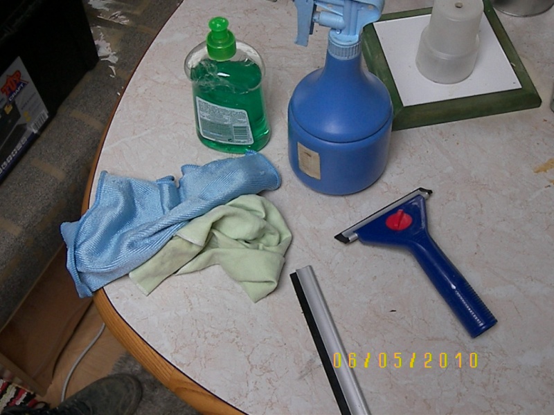

Donc il faut en matériel ,, un pulvérisateur , du liquide vaisselle , une bonne petite raclette a vitre ,, des linguettes microfibre et de l'eau !!

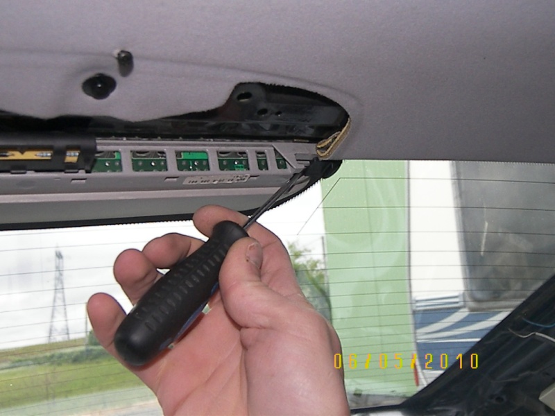

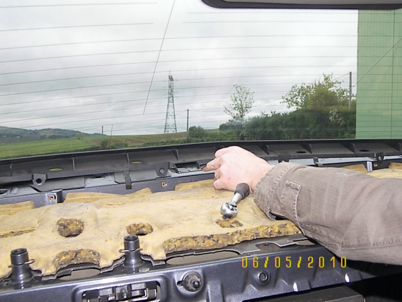

=Après ça il faut enlevé la garniture plastique au fond du part brise !! ,,, avec une clé de 7mn

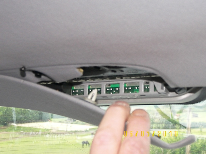

=Il faut démonter également le feu-stop !!!
=Enlevez la grosse partie isolante !!! et passé un bon coup d'aspirateur et nettoyé la vitre avec un bon produit ménagé dégraisseur, mais qui ne laisse pas de trace blanche !!!

=Remplissez le pulvérisateur d'eau solutionné de deux ou trois gouttes de liquide vaisselle !!

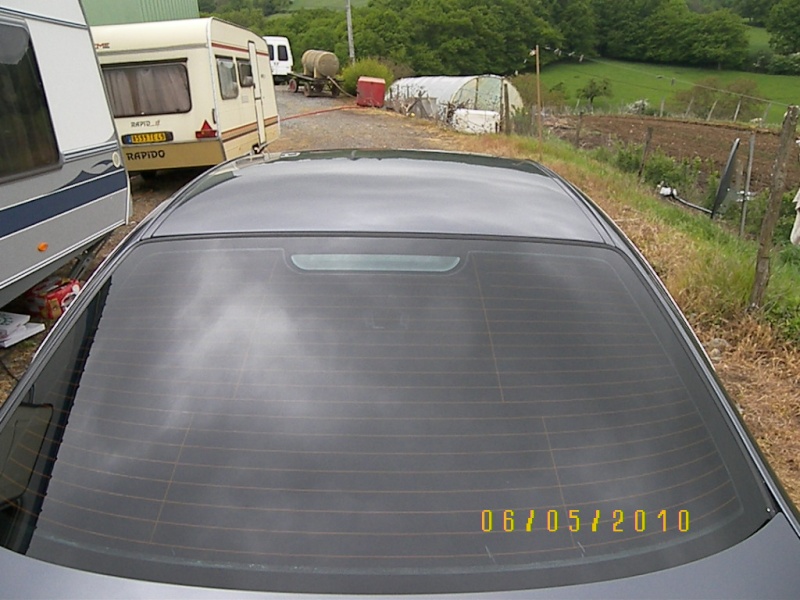

Pour ma part voici le résultat !!!
