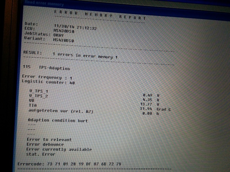

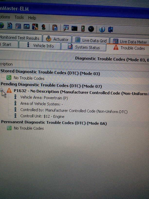

avec un lecteur odb, j'obtiens le code erreur:
Throttle Adaptation pas remplie - Code P1632
puis j'ai lancé INPA, effacé les erreurs, redémarré... impeccable (mais coup de chance, je pense)
Ensuite, dans le menu inpa, j'ai essayé de reproduire le pb, en effacant les adaptations du papillon de gaz...avec succes, car la panne est réapparue de suite! (broutage, 1000tr, etc)
Par contre, j'ai beau couper le contact, attendre un peu en position intermédiaire, démarrer, recommencer, etc etc, le pb est tj la...
Chose interessante, j'ai le code erreur sous INPA 115 TPS adaptation...
Bref, que faire?? changer le papillon des gaz?? mais il me semble qu'il fonctionne bien, et que le pb est juste le calculateur qui n'arrive pas a initialiser les parametres du papillon...
