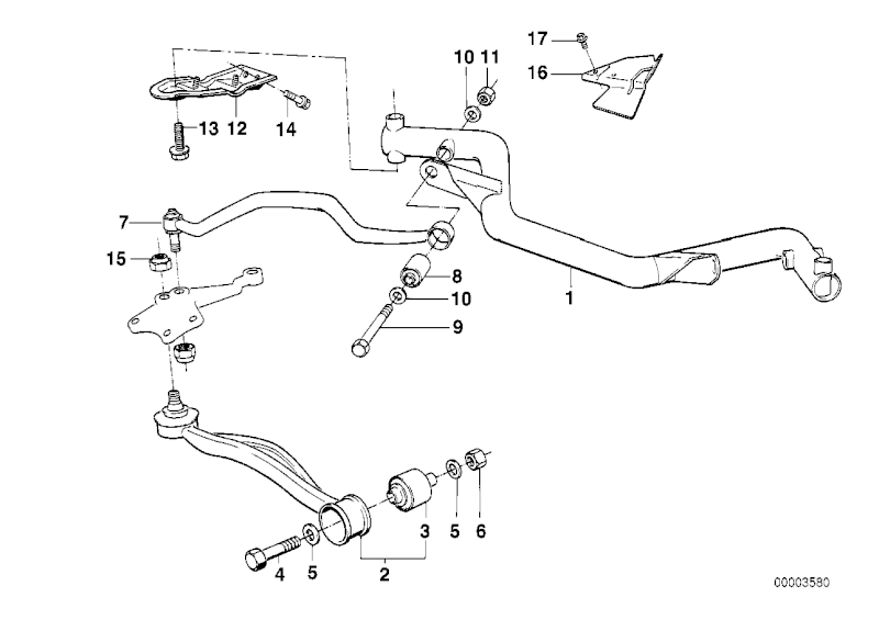

3) Le CT dit que les deux soufflets de bras de je sais pas quoi sont HS, donc, ils ont été remplacés (pièce n°78).
Image" /
4) Pendant qu'on y était, la barre N° 9 à aussi été remplacé.
Image" /

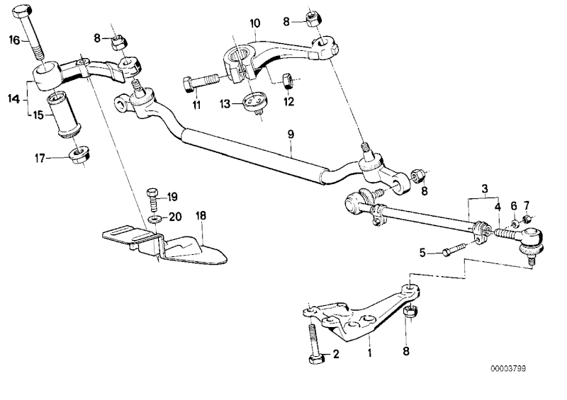

- lorsque je braque à font à gauche aucuns bruits particuliers si j'avance ou recule, mais lorsque je braque à fond à droite un bruit horrible de grincement et claquement se produit si j'avance ou recule. Ce bruit se produit uniquement si je suis vraiment braqué à fond.
J'ai la pièce N°15 en ma possession, je compte la changer et voir ensuite. Avez vous des conseils un ou tuto pour le changement de cette pièce?
Image" /
Merci à vous.
