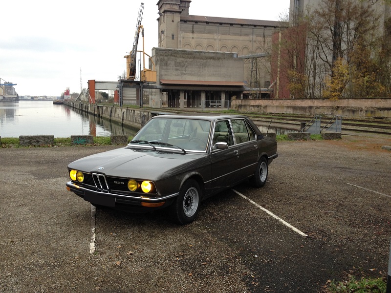

Telle que je l'ai reçue, jantes d'origine:

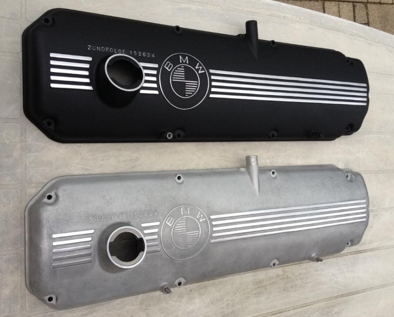

- Des couvre-culasses assortis à mes jantes (qui a dit que j'étais fou?)

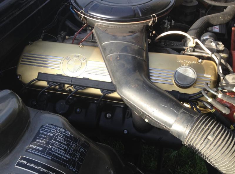

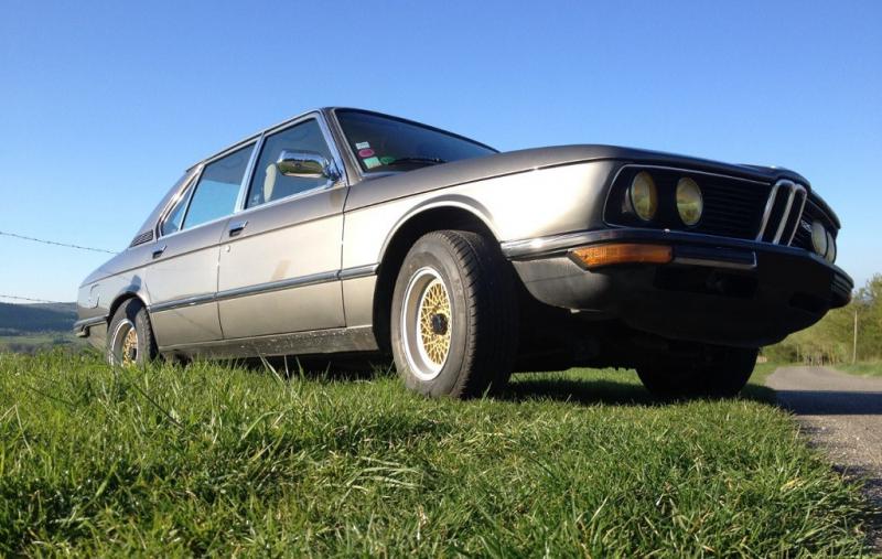

Avec les BBS Mahle dorées ( pneus été) et le cache culbuteur doré (configuration dite "Chacky") :

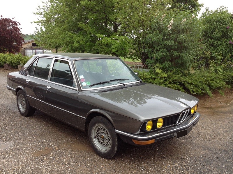

Avec les Alpina (pneus hivers) et le cache culbuteur noir mat, ou d'origine avec reliefs polis (configuration dite "sérieuse") :
Elle est actuellement en configuration Chacky, repassera en Sérieux début du mois de juin, puis Chacky en juillet pour tout l'été, et sérieux à partir de septembre jusque avril.

Je dis ça, mais les jantes BBS Mahle étaient un accessoire d'origine qui pouvait être vendues avec la voiture. Je pense que dans ce cas, elles étaient complètement grises. Il y a marqué "BBS MAHLE BMW" sur ces jantes.
BBS les a aussi vendues en tant qu'accessoires, avec la teinte bicolore dorée que j'ai refaite, mais aussi en noir à la place du doré.
Le cache-culbu, par contre, c'est juste un délire parce que des potes m'ont dit qu'il n'y avait que les jantes de doré sur ma voiture. Ca fait bling bling vu seul comme ça, mais une fois sous le capot, ça passe finalement bien. Une petite touche "Chacky" quand même...
