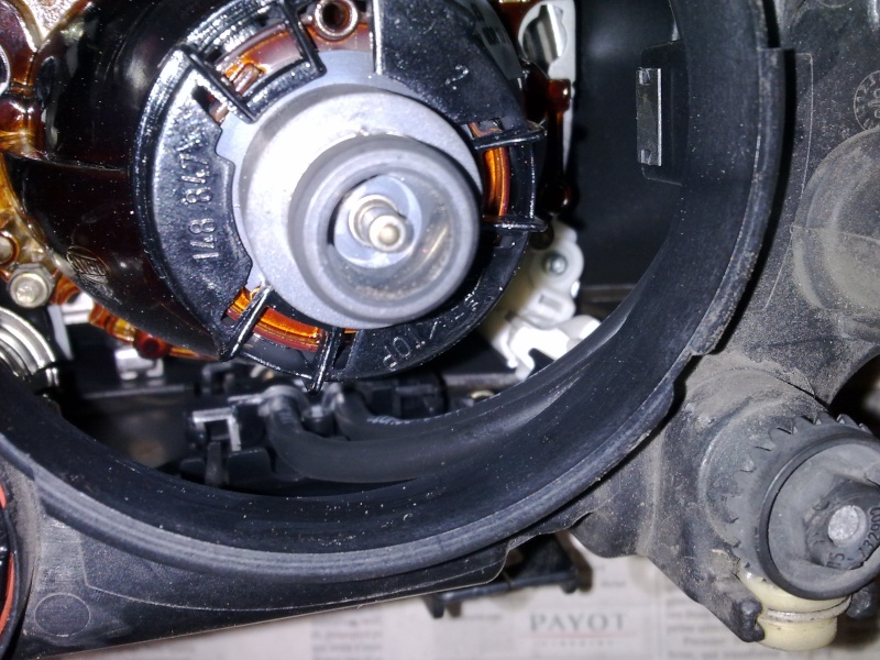

Bonsoir,
en démontant la face avant de la voiture pour sortir le condenseur, j'ai eu une drôle de surprise
les optiques de phare se promènent comme s'il n'étaient pas fixés
en regardant cela de plus près je me suis aperçu que cela provenait du dispositif de réglage en hauteur qui semble cassé.
ma voiture a les phares xénon et est après septembre 2000 (pour la recherche des pièces sur real OEM)
j'ai peur de devoir changer les optiques complètes qui sont très chères
quand pensez vous ?
je mets une photo où l'on voit que la partie blanche de réglage est cassée
