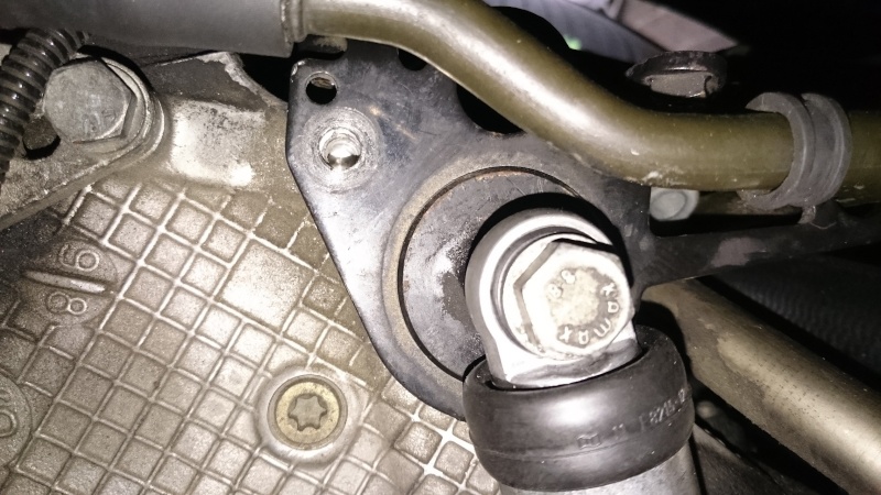

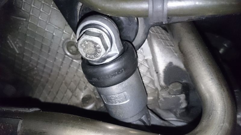

j'ai voulu remplacer mon tendeur automatique de courroie accessoire sans remplacer la courroie car elle en bon état mais je n'arrive pas à remettre la courroie malgré la compression complète du tendeur.
C'est comme si la courroie s'était contractée.

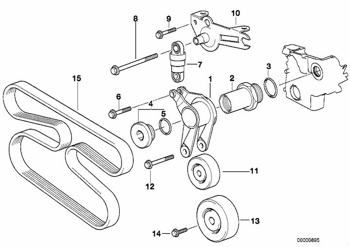

Le seul moyen que j'ai trouvé pour repasser la courroie sur le galet tendeur c'est de dévisser la vis de maintien N° 9 :
A ce moment là la courroie passe juste mais impossible de remettre la vis N°9 :
" /Et surtout c'est suspect que le tendeur automatique soit comprimé au max :
" /Pour le remplacement du tendeur automatique j'ai suivi la FT de Darkgyver pour le remplacement de la courroie accessoires. J'avais déjà réalisé le remontage de la courroie lors du remplacement de la pompe à eau et à l'époque je n'avais pas eu de problème.
J'ai fais le tour des différentes poulies et galets et aucun de semblent avoir de jeu ou de bruit suspect.
Une idée ?
