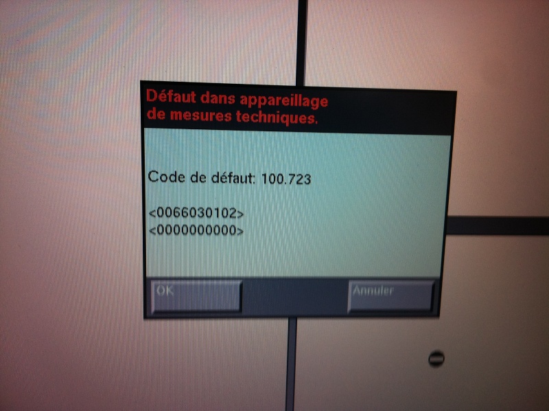

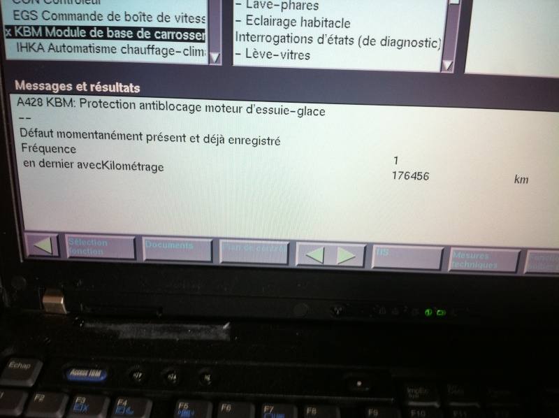

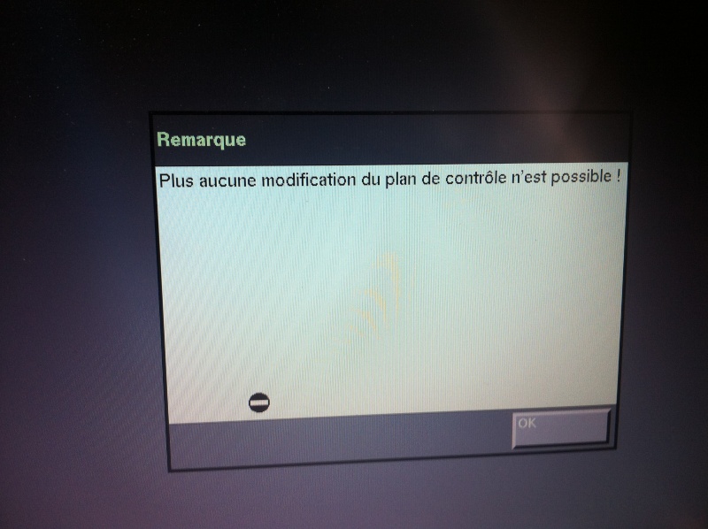

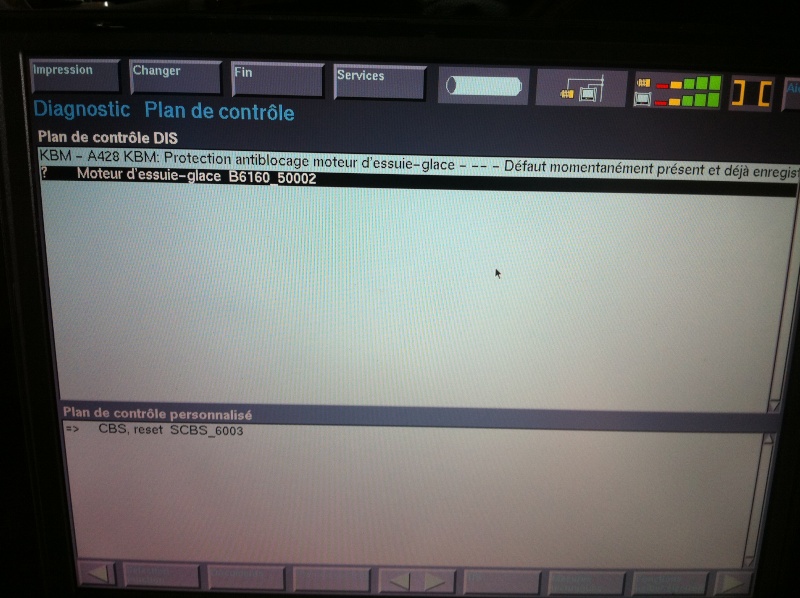

Avec Dis, je trouve effectivement une erreur nouvelle dans le KBM, sauf qu'aucun test n'est possible derrière  :paf:

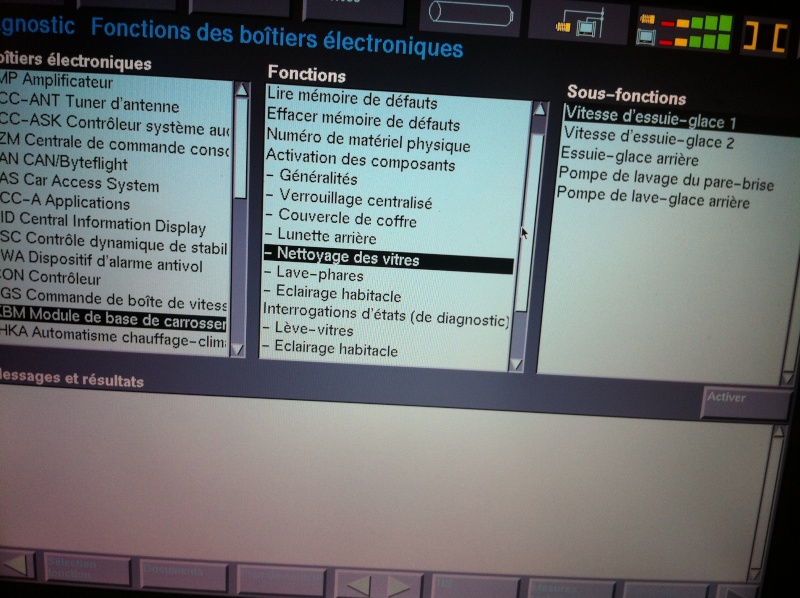

je passe par l'activation de fonction boitier, j'ai beau activé mais rien n'y fait (pas un bruit rien...) .
Peut être un relais à contrôler ?
Moteur essuie glace hors service ?
