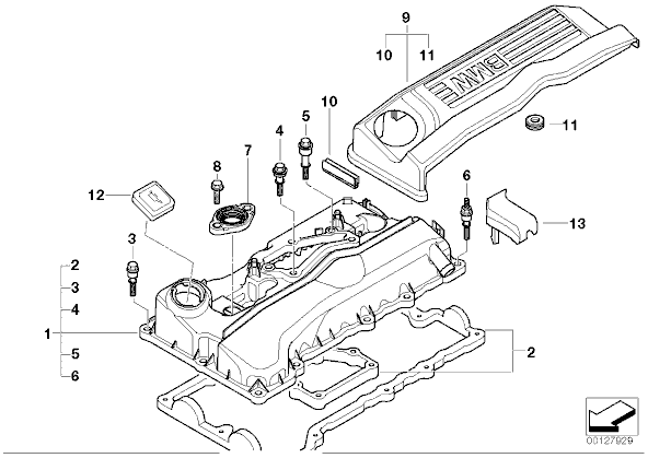

[E46 N42 an02] léger écoulement d'huile (résolu)
BULL
Messages : 1831
VIN 1 : C023125
Message par BULL »
Bonjour, voila au début je croyai que c'etait moins joint cache culbuteur qui fuillais mes en faite ses ma bride d'étanchéiter piéce numéro7 qui fuit et coule aprés le long de mon joint cache culbuteur.
NB : 318CI
