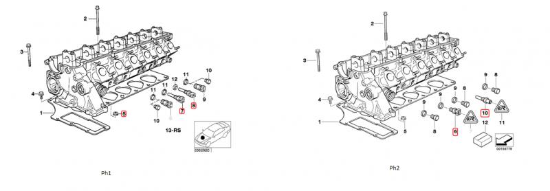

3/ J'ai vu qu'au niveau des sondes de t° sur la culasse de la ph2, les positions étaient différentes de la ph1, et surtout capteur thermomètre et sonde t° eau sont regroupées en un interrupteur double sur la ph2.
Dans le cas où je garderais la culasse de la ph2 sur son bloc, les filetages devraient être les mêmes pour remettre les sondes du ph1 dedans non ? J'ai vu qu'il y avait le même nombre de perçages (voir photo dessous)
