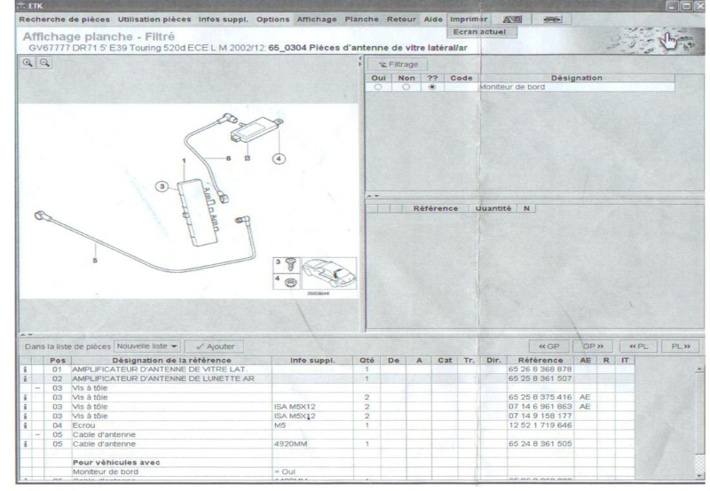

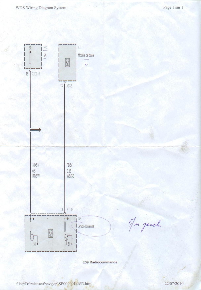

Apres 1h de recherche ils m'on dit que ca devrai etre a cause de l'ampli radio situé dans le coffre en dessous de la vitre latérale gauche. Ils m'on imprimer le schéma mais je suis pas plus avancé.
Je suis donc ici pour éssayer de voir la lumière

Oui c'est une touring je ne sais pas c'est le garagiste lui même qui ne savait pas ce qu'il disait
ampli radio ou antenne.
Voilà les schémas qu'ils m'ont donnés pour plus de détails [img]Image[/url][/img]
