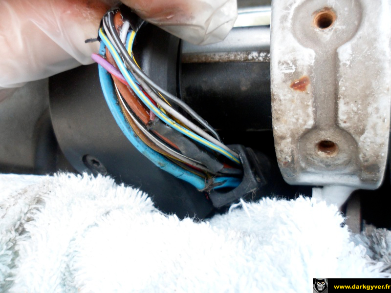

Je pense que tiu as la maladie de tous les touring BMW...
Faisceaux de charnières coupés.
c'est en tout cas mla première chose à vérifier!
ne pas se contenter de "jeter un oeil" !
il faut extraire le faisceau du hayon,
puis
il faut prendre chaque fil séparément et essayer de l'étirer!
très souvent le uivre est coupé, mais l'isolant encore entier!
du coup en l'étirant le fil casse!
ceci expliquerait que tu aies des ouvertures/fermetures aléatoires en hauteur etc.... (suivant la position du faisceau, il fit encore contact....)
pour la réparation:
voici le genre de défaut que tu dois chercher!
(photo E39, mais le principe est le même!)

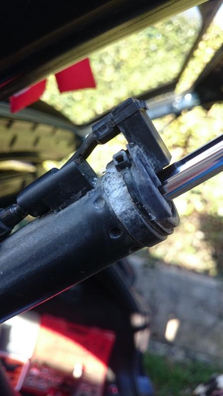

RAS au niveau des fils...
J'ai tout de même repris un câble de détecteur de buée.
et mon vérin automatique est "bouffé" à l'extrémité:
Je pense peut-être à un problème de capteur de course qui ne capte plus la position haute donc m'oblige à redescendre le coffre à la main pour "comprendre" qu'il doit se refermer.
Quand pensez-vous?
Quand pensez-vous?

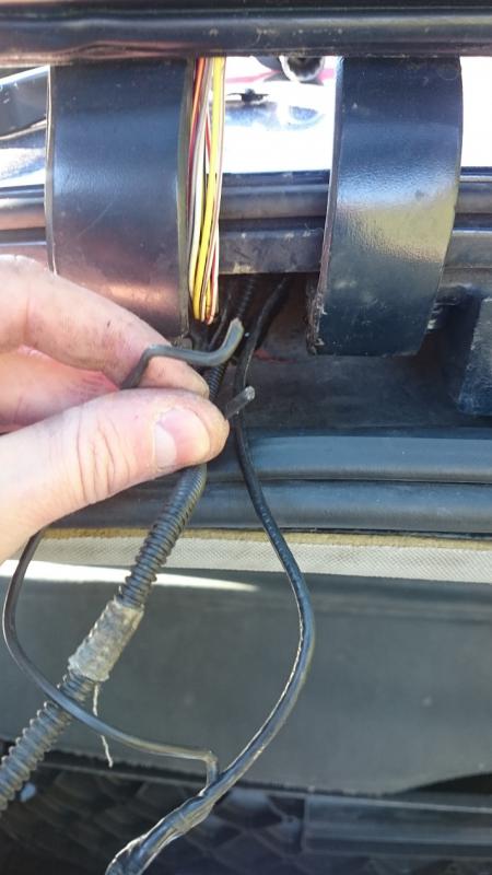

c'est un peu plus compliqué:
il y'avait deux cables coupés, un cable électrique, que jai repris et qui va dans la boite sous le 3eme feu stop mais pas sur l'antenne.
et le deuxieme coupé est un cable d'antenne mais il a déjà été changé car j'ai un 3ème cable qui arrive au lieu de deux.
suis-je clair?
suis-je clair?
piqué par le virus BMW since 2011
- Messages : 85926
pas trop !
câble == ensemble de fils !
tu avais donc deux "fils" coupés.
mais l'un d'entre eux était bidouillé.
ce fil coupé que tu montres allait au contacteur?
ou sur le boitier sous le 3ème feu stop.
ceux qui étaient coupés, sont de quelle couleur?
pas trop !

- Messages : 85926
ta télécommande de fermeture de porte ou la réception radio ne fonctionnait plus correctement avant d’avoir réparer ceci?
pas trop pour le reste!
le capteur de buée est à l'avant.....
il n'y a pas de fil "rouge"
J'ai bien trouvé un fil "rouge/blanc", mais je ne suis pas certain que ce soit le bon!
et
pas de fils "vert" non plus!
par contre, un fil vert/jaune qui sert au bouton d'ouverture de coffre
quand à la photo; je vois deux fils noirs, mais je ne sais toujours pas ce que sont ces fils (dont celui qui est coupé sur ta photo!
pour le contacteur qui est sur le vérin!
il est sur quel vérin?
celui de lunette arrière ou celui du hayon lui même?
et

Oui le bouton fonctionnait.
Ne tiens pas compte des couleurs que j'ai mis car c'est purement illusratif. Ce sont ceux de la photo et ils sont noirs.
Tu parles du capteur qui est sur ma photo plus haut ? Si oui, c'est celui sur le vérin du coffre, côté conducteur.

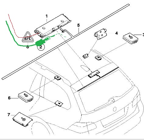

- Messages : 85926
Re;$
j'ai longuement cherché pour ce "contacteur" sur le vérin de hayon....
je n'en trouve pas sur les plans!
il semblerait que tout ce système soit surveillé uniquement par un capteur
S236 Transmetteur d’angle de rotation, hayon automatique
le rpb est qu'il n'existe pas de photo, et que je ne sais pas du tout ce que cela peut-être ni quelle tête il a ......
peut être est il intégré dans ce vérin ????
mais je doute vu le prix....
https://www.realoem.com/bmw/fr/showpart ... Id=41_1619

voici ce qsui existe comme initialisation pour ce système.
en soi, la partie couvercle de coffre automatique n'en a pas séparément.
Voir peut être pour le boititier confort access.....
Initialisation
Avec le système Comfort Access, les groupes suivants doivent être initialisés.
Boîtier électronique Comfort Access
Electronique de poignée extérieure, porte conducteur
Electronique de poignée extérieure, porte arrière gauche (si existante)
Electronique de poignée extérieure, porte passager
Electronique de poignée extérieure, porte arrière droite (si existante)
Initialisation du boîtier électronique Comfort Access et des poignées extérieures de porte
Une initialisation doit être réalisée après l'échange du boîtier électronique Comfort Access ou d'une poignées extérieures de porte. Le déclenchement de l'initialisation a lieu au passage de la borne 0 à la borne R. A la mise sous tension de la borne R, le boîtier électronique Car Access transmet automatiquement l'initialisation au boîtier électronique Comfort Access et celui-ci aux poignées extérieures de porte. Il est également possible d'entreprendre l'initialisation du boîtier électronique par le biais d'un module de test via Objets diagnostic / Fonctions SAV / Comfort Access / Initialisation. L'initialisation peut être vérifiée à l'intérieur de ce module de test.
