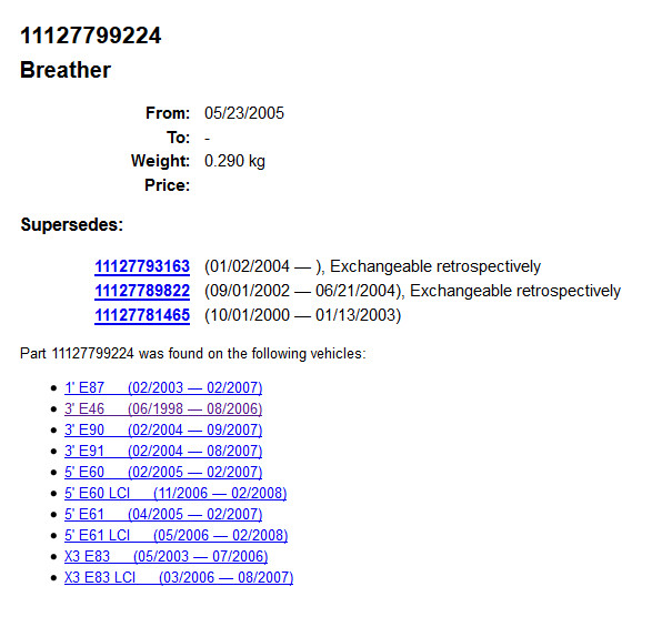

Dans le tuto "Remplacement du filtre de déshuilage de vapeurs moteur" il est conseillé de remplacer le filtre mousse par un filtre papier.
Depuis 2005 tous les filtres "rouleau W.C." ont été remplacés par des filtres vortex comme indiqué dans le répertoire des pièces en annexes .
Ce genre de filtre ne demande normalement pas d'entretien.
Cela vaut peut être la peine de faire la mise à jour du tuto.
@+Image
