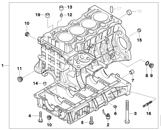

Bonsoir,
Niveau deshuileur, difficile de dire, car il est planqué sous le collecteur d'admission. Déjà changé il y a longtemps y'a environ 120 000 km. Pour ma part il doit fonctionner correctement car lorsque l'on retire la jauge d'huile le moteur tourne comme une patate. Idem si on ouvre le bouchon d'huile. Quand je retire le bouchon et pose ma main dessus je sens bien la dépression du bloc. Donc je pense que tout est Ok de ce coté.
Ce weekend j'ai réalisé tous les travaux cité ci dessus, tout est complètement sec du plan de joint de culasse jusqu'au bouchon d'huile. Le bloc était bien gras, j'ai nettoyé en station, c'est nickel au dessus et sur les cotés, mais dessous j'ai pas pus bien tout laver. J'aurait du monter la voiture sur une paire de rampe pour avoir un meilleur angle mais en banlieue Parisienne le gérant vous tombe dessus en moins de deux.
J'ai nettoyé à la main, par dessous, avec une bombe de nettoyant moteur, un pinceau et un chiffon l'ensemble pompe a eaux / direction assisté du mieux que j'ai pu, j'ai fais un tour et vue encore ces traces d 'huile moteur. J'ai nettoyé. J'ai pris ma voiture pour aller au boulot (100 km aller retour) et ce soir je me suis mis dessous. C'est de nouveau gras mais ça coule plus.
J'ai déjà eu le tour y'a longtemps, le tendeur de chaîne de distrib a la facheuse manie de se desserrer et la c'est la fontaine assuré et ça coule directement sur la pompe a eau. Ce coups ci c'est pas ça. Je m'en suis assuré et changé le joint.
Dis mois ci je me trompe, mais d’après les éclatés moteur, y pas d'huile moteur dans cet organe là. Par contre qu'il y'a t'il derrière ? On aperçoit des bouchons dans le bloc. Je ne suis pas du tout rassuré. Peux être une des vis de fixation de ce bloc pompe sert de bouchon. Chez Yamaha pour ça ils sont champion.
