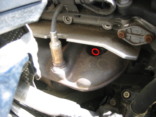

Q4 - Voici une photo de mon moteur, je voudrais être certain que la vis de vidange LDR moteur soit bien là ?
EDIT APOTAMNKIN: MERCI DE RÉDUIRE LES PHOTOS... Ok c'est noté. je l'avais bien fais pour les suivantes, mais la première est passé au travers
En rouge l'endroit ou je pense que se situe cette vis. C'est coté passager, sous le collecteur partie avant, sous le deuxième ou troisième cylindre, et ça à l'air d'être une tête héxa de 13 ? C'est bien ça ?

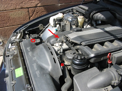

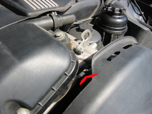

Je remet l'image suite à la demande de Scud (je sais maintenant que le thermostat est ici) . On voit que mon radiateur n'est pas le même que sur la doc. on ne voit pas à travers pour le niveau, il y a un flotteur quand on enlève le bouchon.
Revoici l'aperçu général, on voit bien le cache viscocoupleur à l'avant (voir Q7 ci-dessous)
Q5 - Est-ce nécessaire de remplacer aussi le "capot" du thermostat, ou seulement le thermostat ?
Q6 - Quelles sont les pièces (autres que le thermostat
Q7 - Le cache plastique sur le radiateur semble faire le tour de l'hélice/viscocoupleur (il a l'air d'aller jusqu'en bas) et je ne pense pas qu'il soit possible de retirer les deux l'un après l'autre. Les fixations ont cependant l'air de correspondre par rapport à la RTA sur le visco. Qu'en est-il ?
