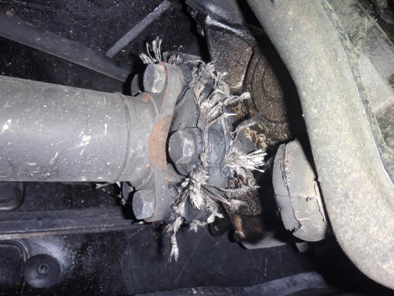

Mon levier de vitesse vibre de plus en plus. Au début ça ne le faisait qu'en 5eme a 130km/h, mais ça s'est généralisé à toutes les vitesses et je ressens la vibration en particulier lorsque je décélère (on l'entend même sans toucher le pommeau).
J'ai donc arrêté d'utiliser la voiture et suis passé dessous. Je pense avoir trouvé le responsable: le flector d'arbre de transmission, dont voici la photo:
Vous confirmez mon diagnostic? Je me demande s'il ne s'est pas désintégré à cause de supports de boites fatigués, je pense les changer aussi....?
Par ailleurs, quitte à démonter cette pièce, est-ce qu'il y aurait d'autres pièces à changer/controler?
