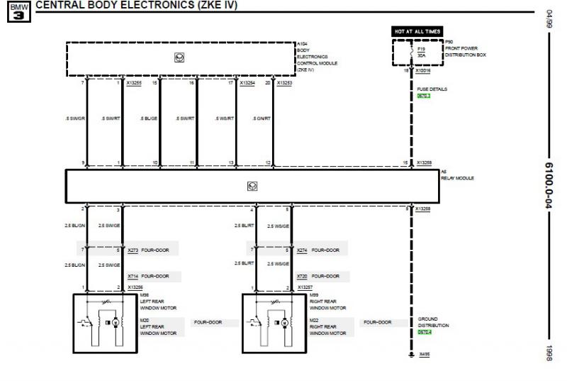

J'ai également télécharger grâce aux liens du site le schéma électrique où même si je comprends l'anglais, j'ai du mal à interpréter les connexions et les schémas ( ne sachant pas où vont les fils qui sortent de la page),
J'aurais aimer savoir si quelqu'un a ou peut me faire suivre des liens ou schémas plus "basics" afin d'essayer de retrouver les fils d'origine et les rebrancher afin de repartir sur des bases saines dans ma recherche de pannes,

2/ Je n'ai pas retrouver le module A194Y sur le plan 61 00.0- 04, avons nous bien le même? A moins que je me sois tromper de revue technique. Moi j'ai ca:
