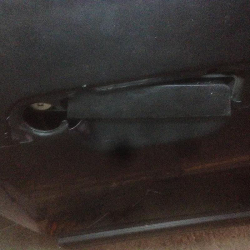

Bonjour, j' ai enlevé tous les joints de la vitre, dévisser l' écrou qui est à l 'extérieur du véhicule sur le barillet, sorti la goupille qui tiens la poignée .
Ma poignée est donc libre et se balade dans la portière, cependant elle bute contre la vitre .
J'ai essayé de la tourner dans tout les sens, dévisser le rail de la vitre mais rien à faire :gr:
Si quelqu'un à une idée ..
J'en suis la :
