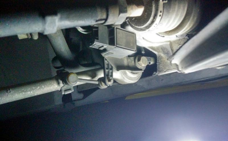

Message par phacoche »
voilà la photo du capteur avec sa bielette.
dévisse l'écrou de la biellette, puis tu bouges le bras pour voir si cela a une influence sur les moteurs de correcteur de site d'éclairage.

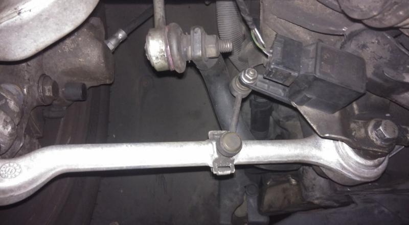

donc des nouvelles
Test effectué contact coupé avec madame au volant et clé position sur 2 (avant démarrage)
Dois-je faire le test avec la voiture démarrée ?
en position normale ça éclaire bien trop haut.
l'action sur la biellette du capteur ne fait rien directement (il faut couper les feux, attendre et rallumer)
si je met la biellette au max en hauteur à 90° (vers le toit de la voiture) et que j'allume les feux: ils éclairent la lune
si je mets la biellette à 90° vers le sol et que j'allume les feux, ils éclairent bien plus bas
j'ai laissé comme ça pour ce soir.
c'est donc que ton capteur en lui même fonctionne, mais que le bras qui est fixé à l'axe de capteur est décalé.
probablement que ce bras a été démonté et pas repositionné correctement au remontage. ou.......... il a glissé!
moins probable!
