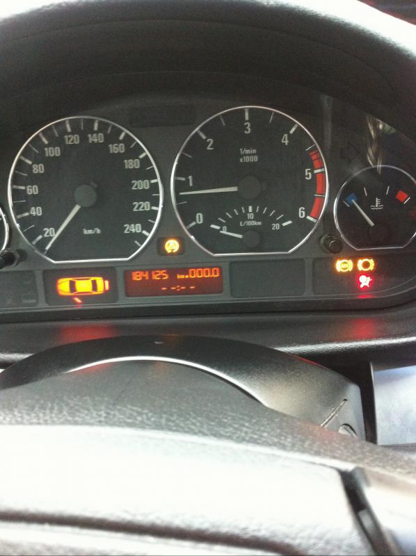

Depuis l'achat de mon 330d , ya bin maintenant 1ans.
J'ai mon Asc qui ne fonction pas ... Du moin je pense pas , car même en m'étant le contacte l'ogiquement il doigt s'allumer un cours instant il me semble sur le compteur ?
Moi rien ! même quand j'appuie sur le bouton , Asc aucun voyants qui s'allume sur le compteur
Qui peux m'aider svp
Merci à vous

Salut, as-tu essayé de changer la lampe au tableau de bord ?

Voila passer au diagnostic , pour l'air bag ce serait le siège passager (la nappe dans l'assise ) donc j'ai mis cette fameuse diode qui parle dans d'autre forum !
Est j'ai un capteur abs avant gauche hs , est pour le témoin dès plaquette j'ai le fil couper A l'avant !
Part contre j'ai essayer de changer ce capteur ABS je n'arrive pas à le sortir ???? Ya t'ils une astuce
Merci à vous

Alor aujourd'hui j'ai changer ce capteur d'abs , je suis content car les voyant abs , est ASC ce sont étein seul
Part contre j'ai changer également le fil du capteur d'usure de plaquette a l'avant car il étais coupé , mais là le voyant reste allumer est-ce normal ? Dois-ge l'a passer au diag ? Ou aurait dû s'éteindre comme mes deux autre voyant'( abs , Asc , ) qui eux ce sont étein seul ????
Merci à vous

Bin finalement le voyant des plaquette ces éteint dans la journée seul ... C'est plutôt cool
Il me reste plus que le voyant air bag à faire effacer, j'ai mis cette fameuse diode sous le siège
Donc je vous tien informer pour ce dernier voyant qui reste allumer .

Bonjour ,
J'ai finalement menée mon véhicule pour un autre problème, j'en ai donc profité pour effacer le dernier voyan (air bag)
Est tout est nickel la diode a résolu le problème.
