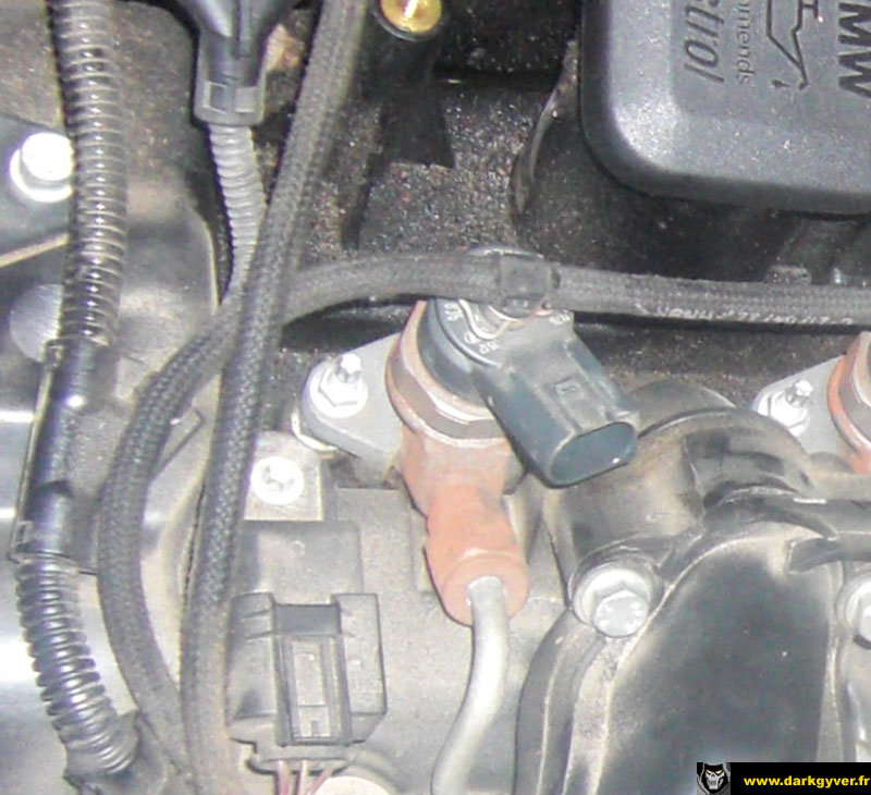

saidoo59 a écrit :Bon, visiblement, j'ai pas du tout faire comme il faut.
J'ai du jeu 'vertical' sur les injecteurs.
J'ai du mal monter les bagues.
On ne devrait rien faire quand on est fatigué -_-
tu as monté les cavaliers de blocage des injecteurs à l'envers!
c'est tout!
eux! Ils doivent être dans ce sens!
