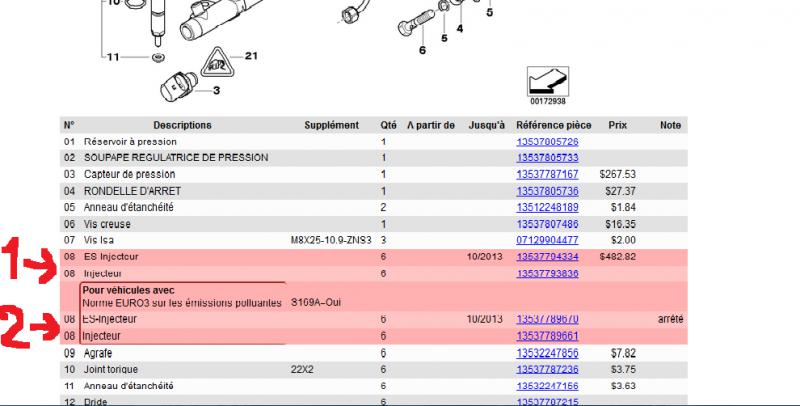

Salut tous le monde, mon problème est que je dois acheter 6 injecteurs pour ma voiture mais ils ne sont plus présent dessus (c'est une longue histoire) et donc je n'ai pas la référence.
Je me suis dit chouette avec ETK je vais trouver mon bonheur mais non il y a 2 références (voir photo), en fonction de si c'est une euro 3 ou non.
Ma question est donc comment savoir si elle est en euro 3 ou non et donc trouver ma référence???
Merci d'avance à celui qui me trouvera la réponse
