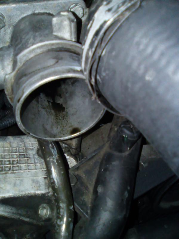

bonsoir je reviens vers vous pour vos pose on problème de surconsommation et perdre de puissance
ma consommation moyenne atteint 30L /100
et defois je sens que ma bmw a moins de puissance
j'ai un support moteur a refaire
et capteur abs arriéré cote gauche car signale uniquement aujourd’hui en tableau de bord (video) https://youtu.be/8t_VA3fx0_E
ce mois ci j'ai change le turbo par échange standard

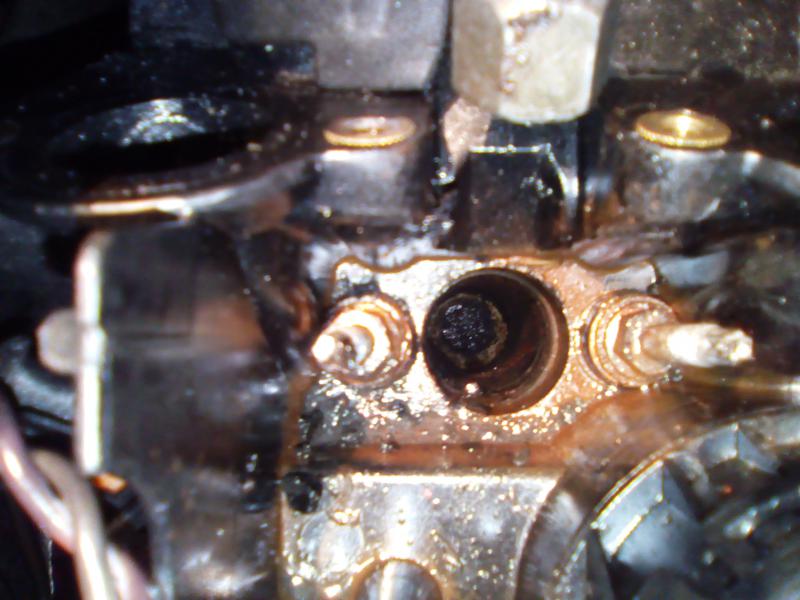

et un des injecteur en occasion
ma questions comment teste les injecteurs avec bmw scanner ??
bmw scanner ( le miens) et delphi (boitier de mon ami) ne indique pas que injecteur est mort ou faible (je crois).

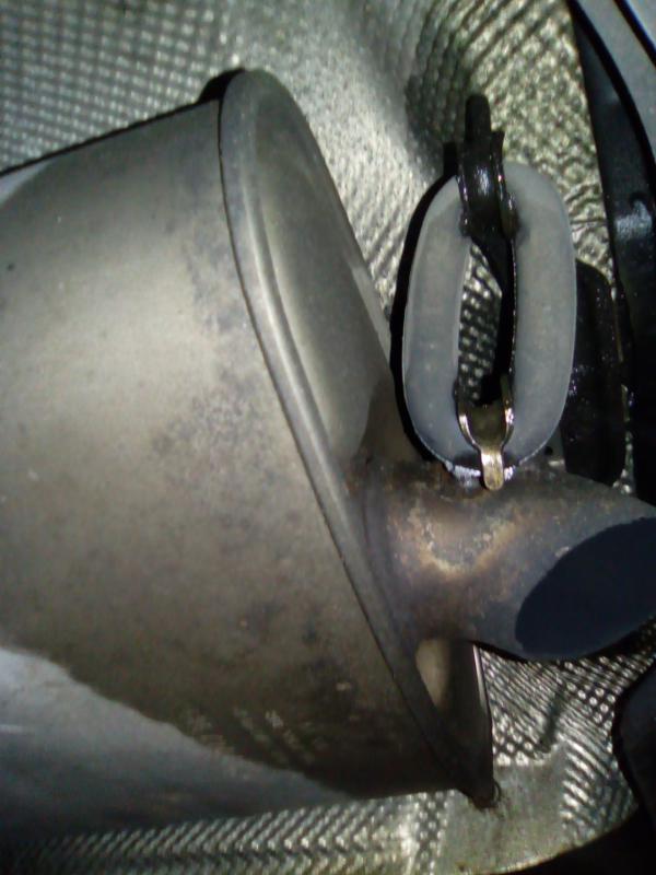

pour turbo qui été change j'ai des doutes car jai huile au niveau du silencieux (photo joint) et dans la durite de la vanne EGR vers radiateur (photo demain sera poste dans apres midi).
est ce que le turbo est peux etre la cause (demain je verifier la turbine du turbo )...?? ou le support moteur qui est en cause car j'ai eu ce probleme avec vibrations du moteur a arrêt et même moteur est chaud et a cause de sa j'ai change un des injecteur que mecano a pense qui est la cause mais voila le problème persiste
