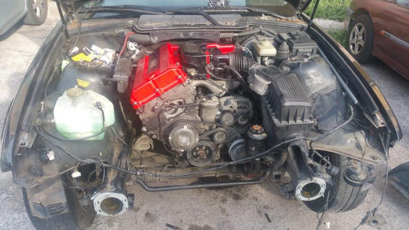

Bonjour tous le monde, je viens d acquérir il y a 1 pti mois une 318is e36 avec le moteur ouvert en deuc il manquait la culasse, j'ai trouver toute les pieces neccessaire au remontage mais la quand j ai voulu la faire démarrer, ba déception.
Pas d allumage et l essence arrive a la rampe mais passe pas les injecteurs...
Ma cle n ouvre pas la centralisation a l aide des bouton et d ailleur malgre toute les technique possibles trouver sur ce forum elle ne se rencode pas.
Par deduction je pense a l ews vu que mon demarreur tourne sans probleme. maintenant la question qu tous le monde pose, est il possible et a comment est ce possible de contourner ce systeme?

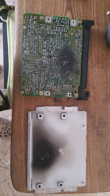

alors je viens de tester, j ai chunter le relais de la pompe elle fonctionne très bien, j ai du jus qui arrive au relais ews j'ai tenter le tout pour le tout je l ai chunter pas d amélioration, mais une belle odeur de fils brûler juste après donc..... je pense j ai tout cramer alors question, est ce que si je mets un ews complet de 316 ça passe?

Message par Louis8384 »
voila la tete de mon dme, est ce du au chuntage ou il etait comme ca avant j'en sais rien
