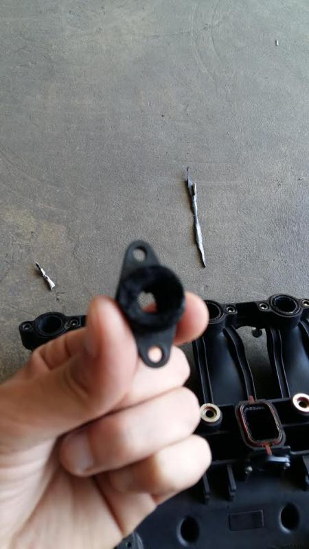

Aussi, l'ancien propriétaire à supprimé les clapets d'admission et mis des bouchons en "plastique". Résultat en image....
J'ai commandé des bouchons en alu, ils arrivent demain normalement.
Donc j'ai changé l'injecteur 3 par un fourni par l'ancien propriétaire (pas neuf) et bricolé le bouchon de clapet avec une plaque en fer, en attendant de recevoir les bouchons en alu.
