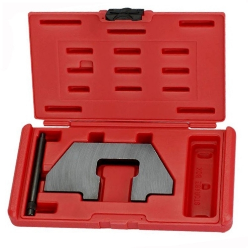

J'ai supposé qu'il y avait un décalage de la courroie de transmission.
- Pige de calage placé sur volant moteur.
- Les 2 cames du cylindre 1 sont bien en position de bascule.
- La pièce carré sur l'arbre à came à l'air d’être dans la bonne position ( verticale si je me fie a la photo de la pièce qui permet le calage AAC).
