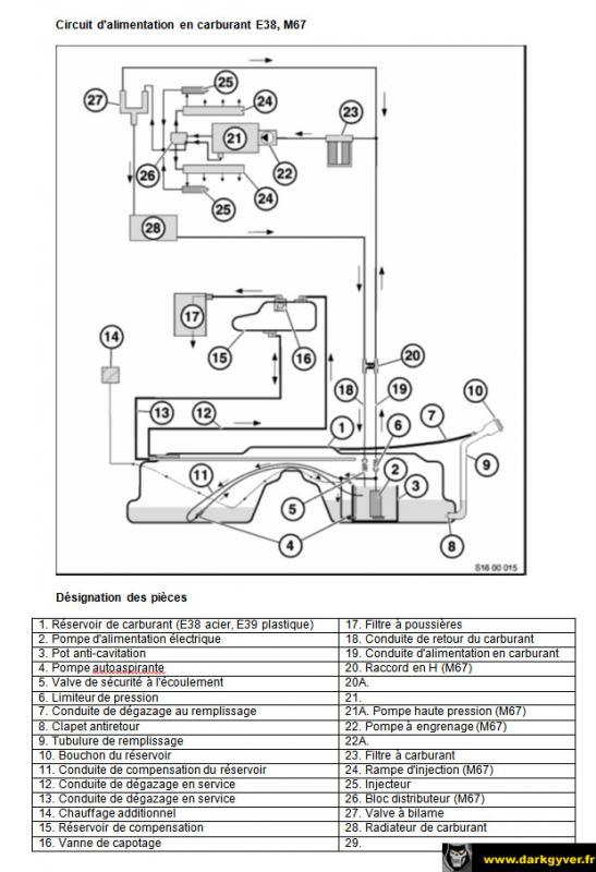

Messages : 85897
RE;
voici le schéma du circuit de GO E38 M67
Visiblement, ce sera plus complexe, et de plus, la réparation n'est pas faite par l'utilisateur lui même! :fesse:
de ce fait, je ne poursuivrai ce post qu'après adhésion du propriétaire du véhicule....
voir
post bouclé! Image

Bon, c'est un gros malentendu mais vous êtes Maitre chez vous et on ne va pas continuer à échanger indéfiniment sur ce sujet.
Le schema que vous venez de m'adresser est une précieuse information .Comment faire un bon travail quand on ne sait pas comment le systeme est conçu.
