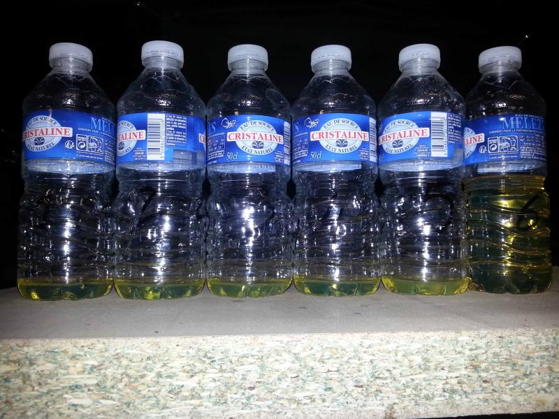

après avoir fait le test de mes injecteur sur ma E39 525D 2003 moteur M57 voir photo: Image

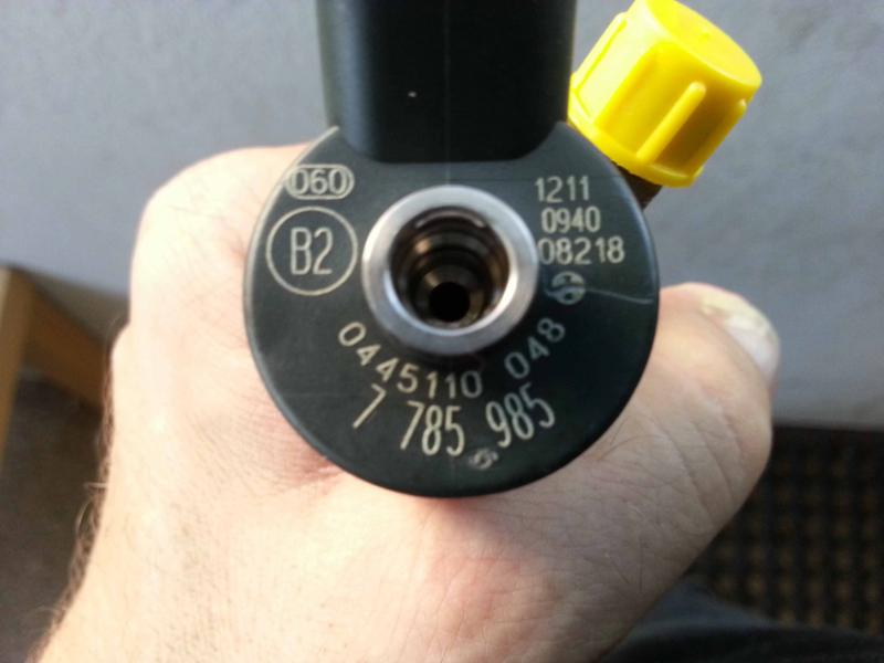

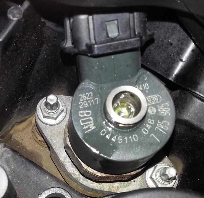

j'ai commandé un nouvel injecteur suivant la référence de se dernier encore en place et suivant aussi la RealOEM.com. voir photo du malade: Image
je recherche le code IMA mais je ne sais pas lequel c'est pour le rentrer dans le DDE afin de le remplacer par le nouveau mais comme vous pouvez le voir sur la photo de l'injecteur reusiné lui aussi je ne vois pas le code IMA???
Ou peut etre n'y a t-il pas besoin de reancoder, le remplacer (injecteur), sans reancodage??
