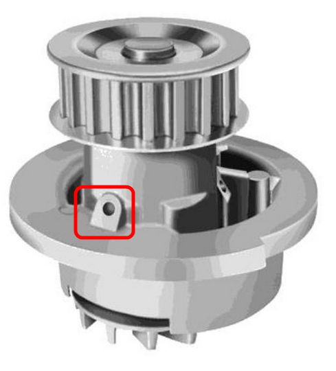

2/ déposes tes courroies accessoires,sans retirer la poulie de la ppe à eau,et regardes si ta ppe n'as pas de jeu, il arrive qque fois que le fait de monter des courroies neuves ,leur tirent un peu sur le nez,elles prennent du jeu et se mettent à fuir..
3/ ttes les ppe à eau on se petit trou ( celle ci n'est pas de ta voiture ,mais c'est pareil pour la tienne).
Regardes si tu n'as pas des traces de LDR par là.
