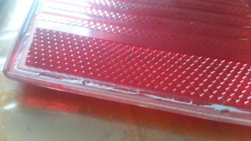

Voici donc mon premier tutoriel. De plus la maladie des E46 se sont également les plastiques de feux arrières de coffre qui se décollent de la platine (je sais que certain ont utilisé du silicone transparent) . Je pense que cela pourra servir à nos bmistes.

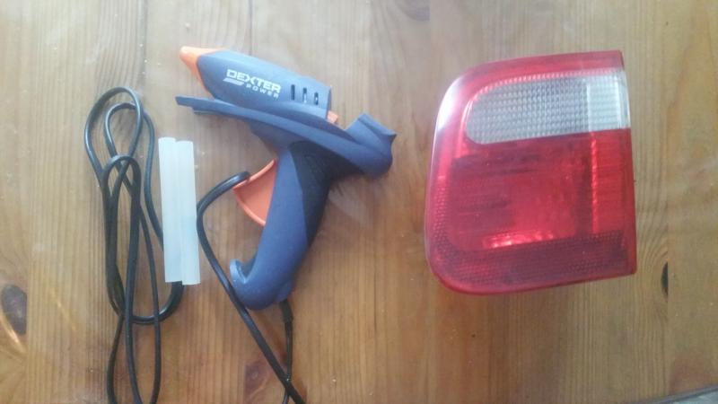

Ne pas utiliser le pistolet de colle. Cela sèche trop vite et cela ne remplit pas son rôle.

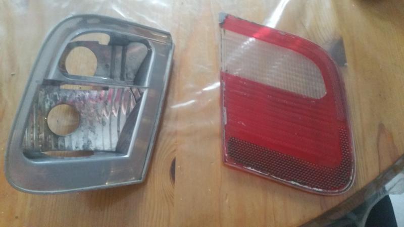

Décoller le plastique de sa platine.
Nettoyer avec la brosse à dent et un dégraissant. Pour ma part un APC (all purpose cleaner)
Faire également pour la platine :clin:
Voici le résultat après nettoyage.

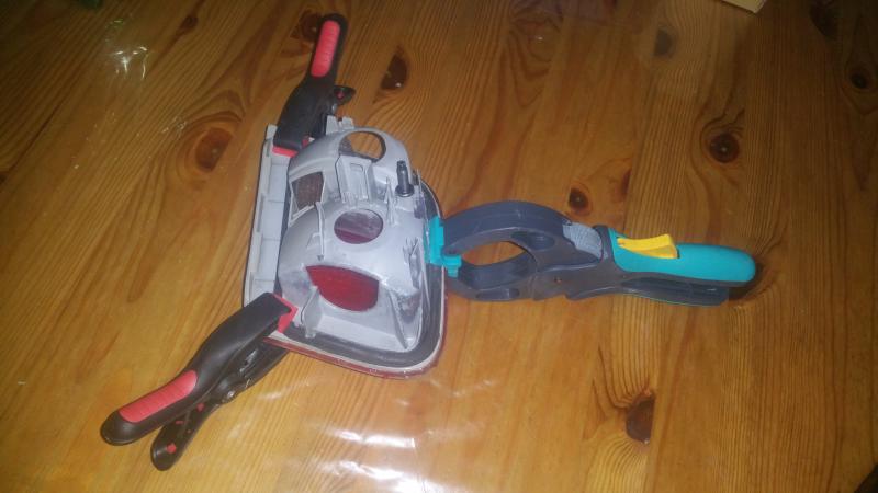

Ensuite coller les deux parties et fixer avec les serres joints. (sinon entouré de scotch de carrossier pour que cela ne bouge pas.)

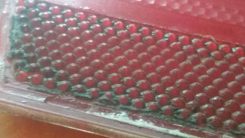

Après les 15 heures de séchage pour pouvez polir votre feu terni. Il redeviendra comme neuf avec cette dernière étape.
