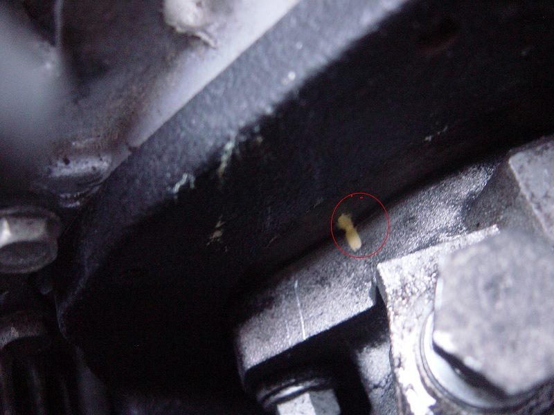

Pour le réglage de ton avance,avoir le moteur chaud.
Je te passe le démontage des pipes.........etc
tu mets ton moteur au PMH
A l'aide d'une pointe à tracer , tu fais un repère entre ta ppe et son carter de fixation , comme sur la photo ( trait jaune , plus visible pour la ph).
Tu desserres ta pompe ( 2 écrous de 12 à l'avant, 1 de 13 sur le support AR)
Et, tu ramènes ta ppe vers le moteur, attention 1 mm c'est énorme sur un réglage d'avance. Donc vas y progressivement. Resserres ta ppe
TU RETIRES TA PIGES DE CALAGE PMH
Démarre, si ce n'est pas satisfaisant , tu recommences l'opération jusqu'à avoir un démarrage impec.
la seul chose qui peut être ennuyeux, c'est tes raccords HP qui gênent pour rapprocher ta ppe, tu peux prendre un gros tournevis pour faire levier.
L'idéale est de les desserrer , mais tu vas faire rentrer un peu d"air dans le circuit et une purge risque d'être nécessaire.
Je ne connais pas ton niveau méca, mais si tu te sens, c'est le mieux.
