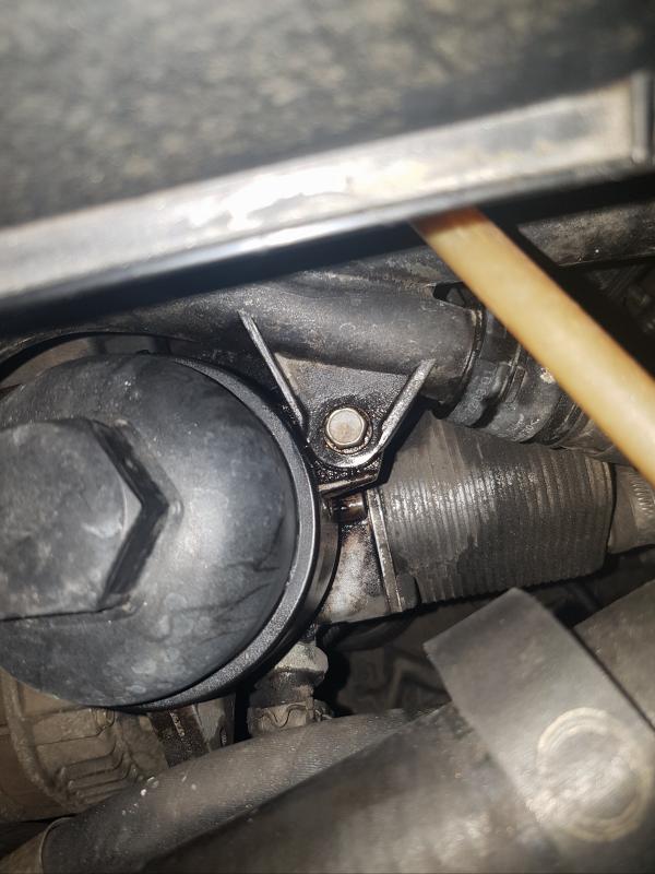

Bonsoir a tous,
je vient vers vous car j'ai découvert une grosse Auréole (Tache d'huile) sur mes carters de protection au niveau du carter d'huile. j'ai découvert cela car j'ai trouver trois petites gouttelette par terre.
j'ai aussi de l'huile au niveau de la jauge d'huile ainsi que des durites qui se trouve entre la jauge et le filtre a gazoil, pour finir j'en ai aussi au niveau du filtre a huile.
Pour conclure j'en ai partout coté gauche du haut jusqu'en bas. J'ai beau nettoyer avec du nettoyant frein mais cela revient. bas de baisse d'huile sur la jauge.
donc savoir ci quelqu'un savait si il y avait un reniflard de ce coter ou autre.
merci a vous :)

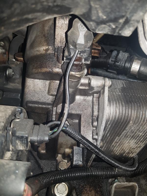

Donc hier soir je l'ai mise sur un pont, tout nettoyer au nettoyant freins, mais impossible de voir d'où cela vient... je ne voit que l'échangeur d'huile au niveau du filtre, je ne vois pas d'autres alternative. Désespérer de cette voiture que j'adore malgré tout...

Dans la très grande majorité des cas, ce ne sont pas les pièces elles même qui fuient, mais uniquement les joints!
je serais toi; de démonterais tout ce bastringue, et je remplacerais les joints 8 et 11
https://www.realoem.com/bmw/fr/showpart ... Id=11_2328
Tu verras que ce problème sera résolu!

attention!
il y a deux ref, mais plus de deux joints d'après le plan (à moins qu'ils soient "regroupés!)....
