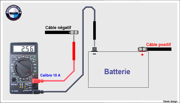

Depuis un Mois , J'ai toujours la batterie qui se vide le Week-end (puisque qu'elle ne roule roule pas ).
Après avoir fait le teste sur la batterie , j'ai une perte de courant assez importante d'une valeur de 0.67 .
J'ai tester les fusibles dans le coffre et dans la boite a gant de 0.64/ 065 .
Je pense que j'ai un problème de masse .
Pourriez- vous me dire ou se trouver les masses . ( moteur boite et autres ) .
Je me suis occuper de la masse du coffre de ce côté la , rien na signaler .

voici comment j'ai procéder ;

un ampèremètre se branche toujours en série (avec un autre consommateur)... donc ta mesure est faussée... si ton appareil s'en remet :mort2:
Voir ceci : https://www.darkgyver.fr/reparation-BMW ... obile.html

Manu si je me trompe :pamafau: , pourrais me dire s.t.p comment tu fais , pour trouver une perte de courant
merci .

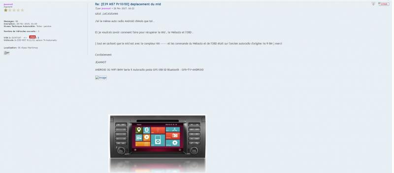

Ton problème ne viendrait pas de la par hasard ?
Il y a longtemps que tu as monté ce poste ?.. as-tu essayé de le débrancher pour voir si ta batterie se vide autant sans que avec ?

Pour l'auto radio celas fait un peu plus de 2 ans que je l'ai acheter , quelque mois après avoir acheter la bm
oui il est débrancher et aussi la sonde de la clim /chauffage
à+

Ok
https://www.darkgyver.fr/reparation-BMW ... metre.html
je vais testé de nouveaux et je vous tiens aux courant .
Messages : 85926
lis ceci!
https://www.darkgyver.fr/reparation-BMW ... repos.html
Modèles concernés
E28, E30, E31, E32, E34, E36
si la E39 ne figure pas dans cette lisete, c'est justement car cette méthode ne fonctionne pas "telle que"
les E39 (et véhicules plus récents) ont un système de borne 30 coupée à retardement qui met le véhicule au repos seulement après 30 minutes d'inactivité totale!
de ce fait, les mesures ne sont justes que après ce délais, et uniquement si le véhicule est verrouillé et que plus rien n'est touché!
il suffit de tirer une poignée de porte pour le faire sortir de veille.
donc :
tu refais ces mesures en attendant les 30 minutes....
