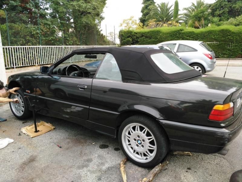

Cela fait 2 ans que j'ai mon cabriolet et depuis que je l'ai acheter la capote électrique ne marche pas .
J'ai acheter cet voiture a un ami qui avait fait changer la capote qq annees auparavant et regler .Bref lui ca a marcher pendant 2 ans et quelques mois avant qu il me la vende, ca marche plus .
Moi depuis que j'ai la voiture je me suis concentre sur la partie mécanique et intérieur de véhicules, quelques aspect esthétique aussi .
J'ai une capote magnifique, comme neuve mais le peut de fois ou j m en suis servis c'est manuellement !
Donc le problème que j'ai depuis le début c'est les dents du moteur de capote (pas couvre-capote) qui rip, genre clac-clac-clac...bref j'ai pas insisté .
Je précise que cela se fait après que le couvre capote soit levé
De visu quand je déverrouille le moteur, les dent sont bonnes .
Par contre je trouve que le moteur de capote ne plaque pas bien a l horizontal, même si j y met de la force, il ne veut pas monter plus, je trouve qu il est un peu de biais et je pense que c'est pour ca qu il rip.
Je vous montre la photo:
et une photo de la capote pour que vous jugiez de l état !
Si vous avez une idée du pourquoi du comment....
