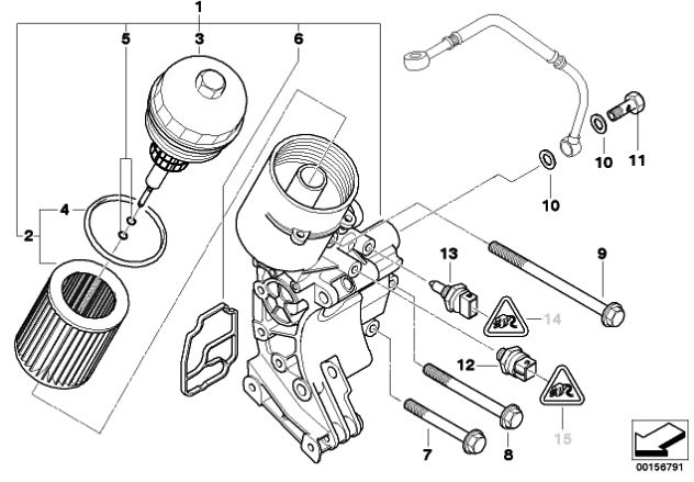

Et puis après environ 8000 km, la consommation d'huile tombée à 0.5 l/1000 est progressivement repartie à la hausse pour atteindre à nouveau près de 1l/1000...
Nouveau passage au garage mi mars pour le changement de la durite n°15 qui était poreuse. La voiture avait alors environ 292500 km.
Le moteur a été entièrement lavé pour que l'on puisse détecter d'éventuelles autres fuites externes. Une des hypothèse était la présence d'une fuite au droit de la pièce n°1 qui supporte le filtre à huile???
Vu son prix, il apparaissait préférable d'attendre et d'y voir clair. Avant le nettoyage, le moteur était couvert d'huile sur le côté gauche alors même qu'il avait déjà été lavé en novembre 2016 lors du changement de la soupape régulatrice de pression et de diverses durites !
Ce soir, j'ai fait l'appoint, la consommation d'huile est de l'ordre de 0.9l/1000 (293800 km). Habituellement je met de la Castrol 5w30 LL04, cette fois c'est de la Castrol 5w40 LL04. Vu le niveau de consommation, je vais repasser au garage pour que l'on voit si la voiture montre encore une fuite externe.
