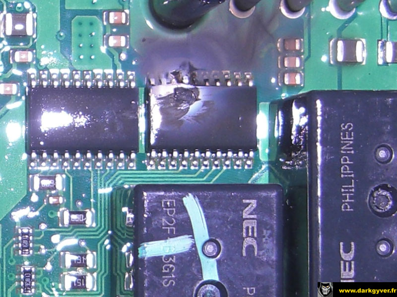

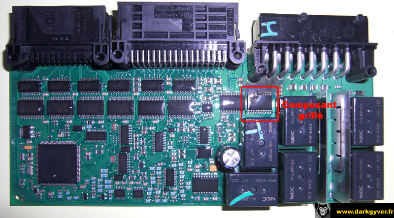

Tu profites du fait que les modules soient ouverts pour vérifier si tu vois un composant "fondu"
un truc de ce genre!
