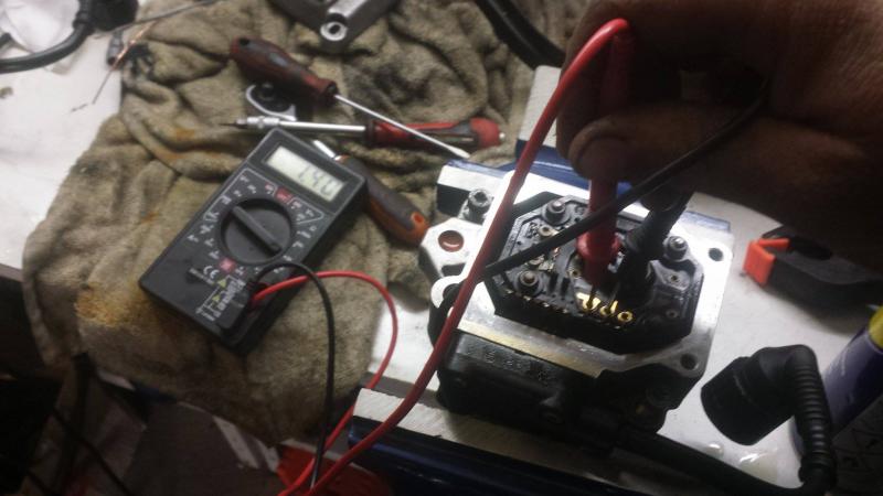

Je vais finir par brûler cette :colere1: de bagnole si vous ne m'aidez pas :mdr: Sur ma E34 j'ai un actuateur à piste qui chie complètement, broutage à 2000 tours, ralentit qui passe de 700 à 2000 tours tous seul et qui cale et fumée incroyable d'ailleurs vidéo pour vous montrer
https://www.youtube.com/watch?v=kWEAygdKlSs
Le 1er problème c'est que j'ai eu beau le nettoyer de toutes les manières possibles et imaginables (en plus il se démonte pas ce saligaud :gr: ) rien ne change même quand je fais les test ohm en bougeant le levier je vois très bien que la piste me donne des valeurs complètement aléatoire et irrégulière. En bref il est foutu. :pamafau:
Le second problème c'est que j'ai peur d'acheter un autre actuateur a piste pour qu'il me refasse la même chose la ça serait vraiment chiant...
Du coup y'a t-il une possibilité de changer cet actuateur à piste bidon par un actuateur à induction? Je ne parle pas mécaniquement, mais plus électriquement, car je me doute que le calculateur doit pas être du tout adapté pour changer d’actuateur... est ce que c'est possible en posant "bêtement" un calculo d'e36 par exemple ou c'est pas du tout les mêmes connectiques?

Bon j'étais complètement à coté de mes pompes en faite. Le problème n'était pas du tout l'actuateur...

En faite j'ai acheté cette 525 avec pompe à injection cassée, mais je croyais comme le propriétaire que c'était le résultat de la vieillesse et du froid, mais non au final c'est un abruti qui est passé par la mettre un peu de sucre vu que la serrure de trappe ne fonctionne pas :langue3:
Messages : 23503
Tu es bon pour tout démonter, injecteurs compris (voir remplacer)
il faudrait même t'assurer que les cylindres ne sont pas rayés.
