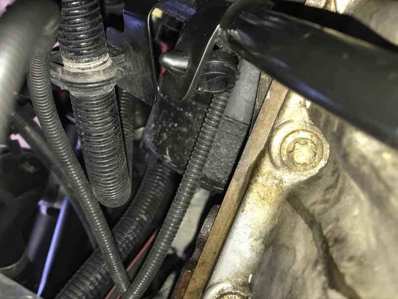

Bonjour a tous, et bonnes vacances pour ceux qui y sont encore ...!
je viens vers vous aujourd'hui pour une aide, ou un conseil, ma voiture fuis de l'huile ... je vous explique,
j'avais laissé ma voiture pendant 2 mois a l’arrêt car on ma donné un camion pour faire mes trajets domicile, travail. un jour j'ai voulu la redémarrer en douceur afin de ne pas la laisser trop longtemps sans tourner. Puis 4 jours après je reviens vers elle et là ... grosse flaque d'huile. j'ai laissé trainer jusqu’à aujourd'hui afin de préparer mon trajet pour les vacances.
Bien, j'ai vu une fuite d'huile entre le carter d'huile et le bas moteur, j'ai mis du temps a la trouver ...Image
j'ai voulu tenter de resserrer les écrous, ce que j'ai fais, au début sa fuyais sur toute la longueur, j'ai resserré un peu et j'ai éliminé une fuite .
mais pour celle en photo c'est plus compliqué.
Et c'est la que j'ai besoin de vous... a votre avis ... changement joint et carter suffiront ?

Salut
Certainement le joint 8
https://www.realoem.com/bmw/fr/showpart ... Id=11_2313
Réf 11130149329

merci a toi pour ta réponse.
pas besoin de changer le carter en lui même ? sa arrive souvent ces problèmes ?
