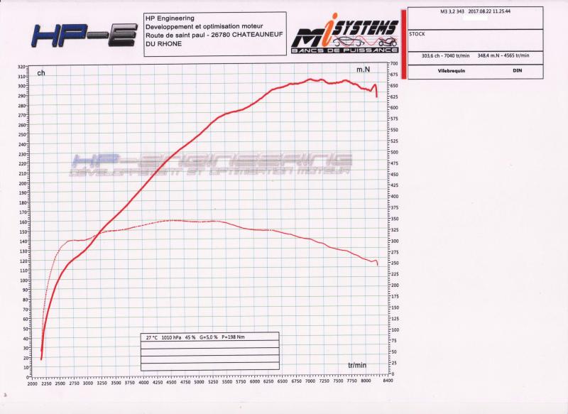

Peu après son achat j'ai eu l'occasion de la faire passer sur le banc de puissance de HP Engineering vers Montélimar, des mecs très pro (motoriste...) et un banc qui vaut une petite fortune, qui ne cherche pas à faire plaisir au client en montrant des chiffres optimistes.
Toujours est-il que la mienne n'a pas sorti plus de 303ch. Je précise qu'elle est entièrement d'origine (du moins pour ce qu'on peut en voir).
Feuille de banc :
Chez HPE ils me disent de regarder du côté du vanos. Effectivement je n'ai aucune facture au sujet du vanos, j'ai entendu parler d'un filtre à changer, voire d'une révision complète avec actuateurs...
J'ai également contacté Genevez, spécialiste BMW à Arles, qui me dit que ça peut être le vanos, mais pas seulement, voire pas du tout (il était en congés donc rien de plus pour l'instant de son côté).
J'ai également pensé à regarder du côté du jeu aux soupapes, ainsi qu'une prise de compressions.
La voiture ayant été conduites par des personnes agées par le passé, peut-être qu'un bon décalaminage hydrogène ferait du bien également.
Qu'en pensez-vous ?

Coucou,
Alors depuis 1 mois que je l'ai je n'ai rien fait dessus (même pas eu le temps de rouler avec!).
Le dernier entretien qui a été fait par l'ancien proprio (prochaine vidange dans 8000km d'après l'ODB) :
Huile 10W60 castrol... sans changer le filtre à huile :pamafau:
filtre à air
il n'a pas fait le filtre à essence et ne sait pas quand ça a été fait.
Je dois reprendre toutes les factures et faire le point là dessus. Mais j'ai quand même du mal à croire qu'elle perdrait 40ch à cause des filtres...
Pour l'unité de ventilation, j'ignorais que c'était un basique ! C'est à faire tous les combien ? A changer impérativement ? Ou un nettoyage peut suffire ? A savoir que d'ici 2 mois max j'aurai un appareil de décalaminage hydrogène à ma disposition.
Sinon elle me semble tourner rond, le ralenti va bien.
Je ne dirais pas qu'elle claque, même si elle fait un bruit très métallique qui est quand même bizarre, mais toutes les M3 que j'ai entendu le font donc ça ne me choque pas. En tout cas elle ne fait pas ce gros claquement que faisait ma 328i lors des 1eres secondes aux démarrages à froid.

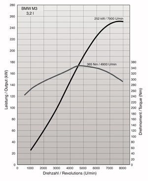

Petit complément : la courbe de puissance (sans doute fournie par BMW), vue sur http://www.automobile-sportive.com/guide/bmw/m3e46.php :
L'échelle pourrait être trompeuse, mais j'ai l'impression que la courbe de couple et beaucoup plus ronde d'origine, et notamment après 4500/4900 tours, où je devrais avoir beaucoup plus de couple. D'ailleurs j'attends ma puissance max à 7000 tours contre 7900 annoncés. Ca ne serait pas un problème de vanos ?

J'ai un ELM 327, mais j'imagine que tu as besoin des résultats de la valise BM ?
Messages : 85897
tu peux essayer, mais je ne connais pas trop les possibilités de ce type de valise....
ceci dit; ouvre un post section valise que l'on essaye....

Le filtre à air est vraiment neuf, je l'ai vérifé, mais c'est tout ce que je peux dire.
Ok, je vais rassembler le matos pour faire la grosse révision (avec bougies aussi, je pense) + coussinets renforcés + le régulateur de pression d'huile... la totale.
Je vais essayer de prendre quelques chronos pour comparer avant/après aussi. Je n'ai pas le banc à la maison !
Et dès que j'ai un moment je la passe au diag et je ferai un post. Normalement l'ELM327 n'a accès qu'à l'ECU moteur. Mais là aussi, d'ici 1 mois ou 2 j'aurais un WOW ou Dialogys.
